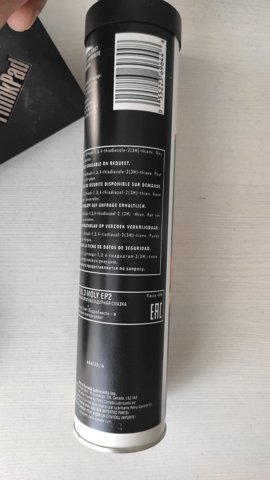

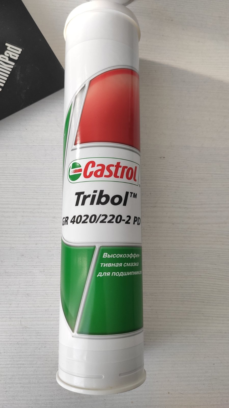

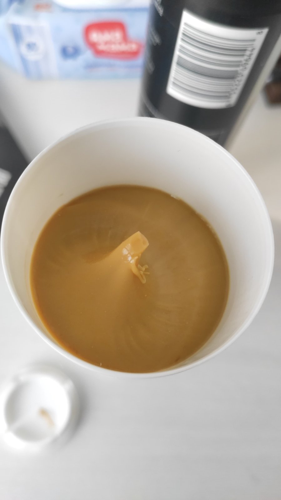

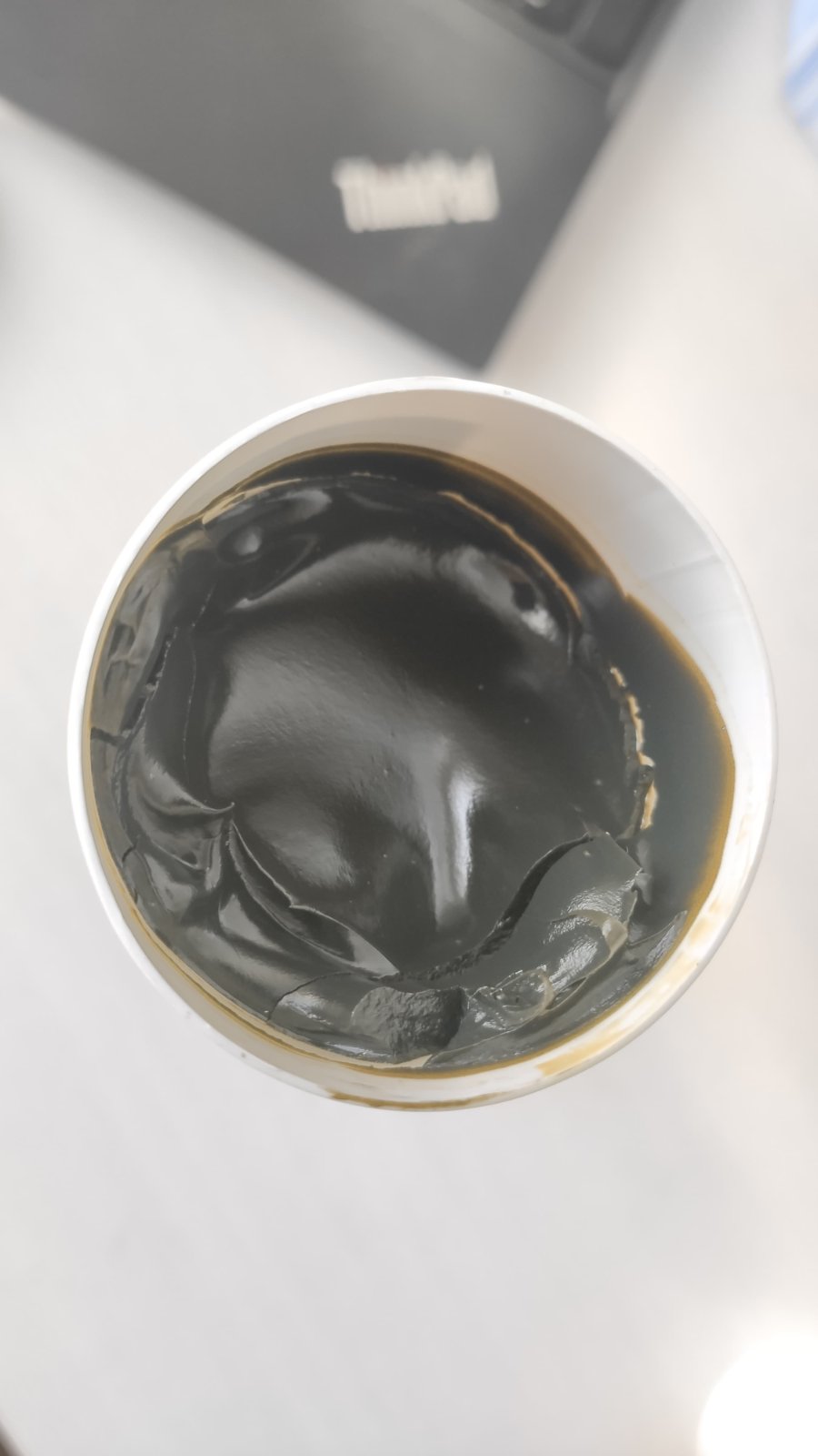

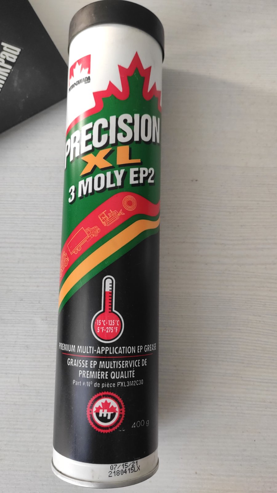

Купил смазки, немного смущает качество принта на Петро-Канаде и отсутствие штрихкода на Триболе - так и должно быть или мне подделка попалась? Не знаю насколько передала камера цвета смазок - у PC цвет жуткого поноса)) у Трибола цвет какао (или что там за напиток был) в школьной столовке в 90-е)
4d1c476a-e94c-453b-a580-14a9b8667afe.thumb.jpg.99137ea3cb591cda39c6a93df15d4824.jpg65ff8acb-c1d7-44c9-ba77-a56c22a225f5.thumb.jpg.822ee962cc2688695111da3e4597a97c.jpgdab9c3ba-166e-46df-be42-7772011ddd74.thumb.jpg.560ffcc2c5c7dc4578f55e9d7f3f1002.jpga2460104-3b16-4b6b-8d23-a8edd137ac67.thumb.jpg.99202973e1e5d36b926c991c6a707570.jpge6b53e50-dcdd-4cb2-bc2f-e1957d496d1c.thumb.jpg.2faf9e3b6c412df11ba5aa522c4e719e.jpg90008150-91f0-45b5-9309-f6ace5832cab.thumb.jpg.fbae0100dbea39718579b829fd777876.jpg347fc2ec-41b8-486f-8742-aa26670e01dc.thumb.jpg.4ccb347ed00e6fcbe891c27852275357.jpg
Изменено пользователем Na4fin
Na4fin нормально все
