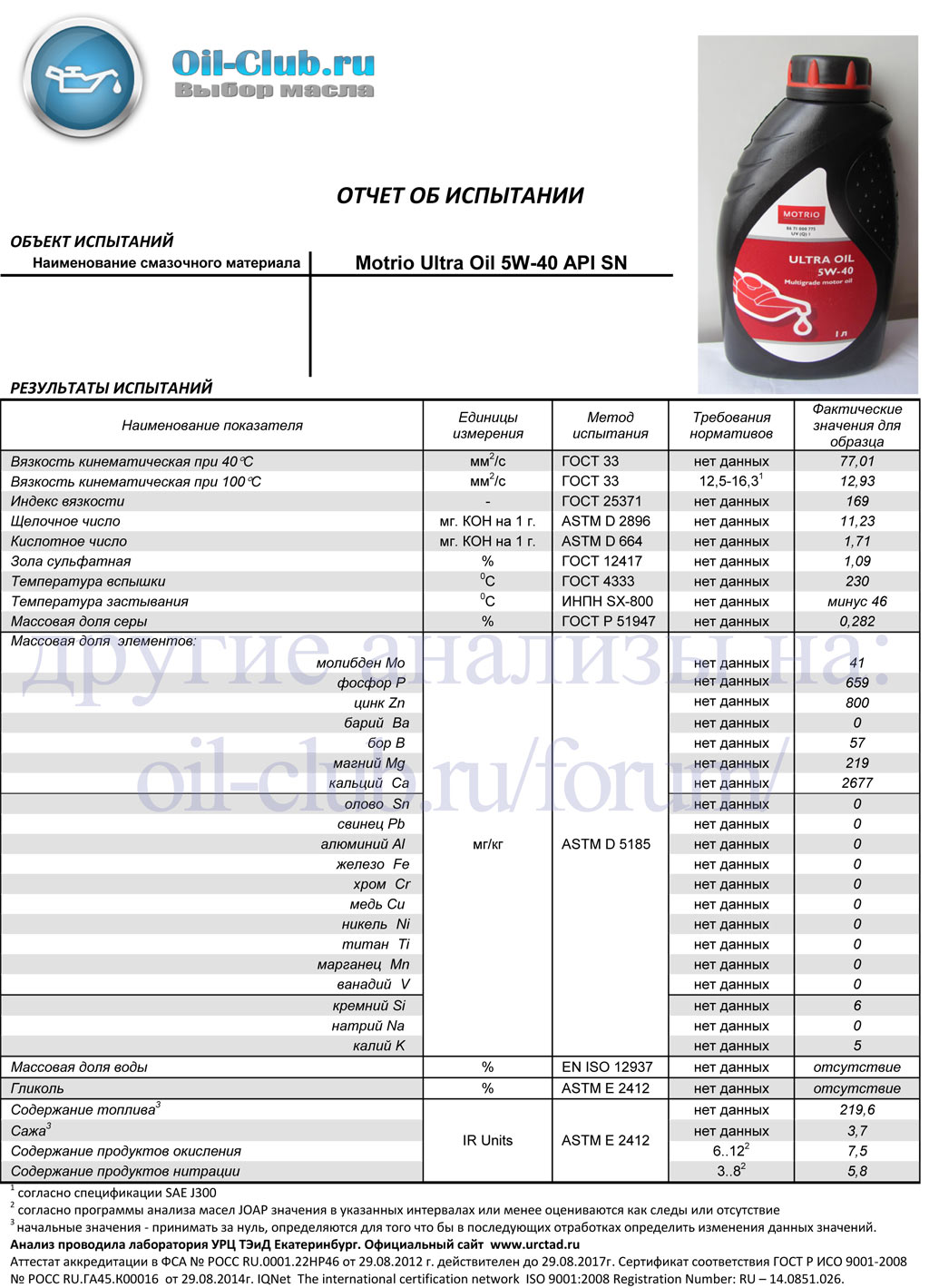

Масло заявлено как: ACEA A3/B4 API SN
1) Масло удовлетворяет стандарту SAE и может называться 5W-40 (CCS не измеряли).
2) Вязкость при 100С = 12,93 - масло практически тридцатка, низкая вязкость благотворно скажется на экономии топлива - как увидим ниже в масле еще и молибден. В общем оно заточено под экономию топлива.
3) Щелочное число = 11,23 - очень высокое щелочное число, у масла хорошие моющие нейтрализующие свойства.
4) Кислотное число = 1,71 - очень низкое кислотное число, что то даже не верится в такое. Но если это так, то это хорошо - очень большой запас до сработки масла.
5) Зольность сульфатная = 1,09 - в норме, как у всех современных полнозольников.
6) Температура вспышки масла = 230С - хорошая температура вспышки, термостабильность масла в норме.
7) Температура застывания = -46С - отлично для 5W-40.
8) Содержание серы = 0,282 - наверное заметили что между показаниями старой лаборатории и новой есть небольшая разница в +0,050 :) В общем тут все нормально, малое содержание серы говорит о современном пакете присадок.
9) В масле присутствует органический молибден - скорее всего трехядерный MoDTC. Снижает трение и износ.
10) Противоизносные присадки на основе фосфора-цинка. При этом обратите внимание что фосфора не много - сберегают современные катализаторы.
11) Бор здесь как беззольный дисперсант способный растворять и удерживать частички во взвеси.
12) Кальций и магний - это детергенты, другими словами моющие присадки.
Ик спектр Фурье говорит о том, что масло на основе гидрокрекинга VHVI.
Вывод: Оригинальное масло во всех смыслах, именно таких у лукойла мы еще не видели. То есть, это какая то специальная рецептура для Renault. Масло отличает органический молибден для снижения трения и износа. Хорошие низкотемпературные характеристики - температура застывания -46С. Очень хорошие моющие свойства масла - высокое щелочное число. Не высокая зольность сульфатная и содержание серы. Судя по вспышке хорошая термостабильность. Выполнено на основе гидрокрекинговых базовых масел. Уникальное масло в плане "очень экономичной 5W-40, с высокими моющими/нейтрализующими свойствами". Реноводы - вам повезло, весь джентльменский набор.

Похоже, это
Lukoil Genesis Advanced 5W-40
Изменено пользователем myasegg
Хм... А для проверки другое масло с молибденом не испытывали? Ну мало ли детектор сбоит или калибровка слетела?
в течение 4 разных дней проверяли, в день по 100 других проб делается, не было сбоев никаких...
Погодите панику наводить!
Кто запрашивал это паспорт?
я его запросил в техподдержке лукойла по этикетке с масла, купленного через эмекс
Ну перетестировать надо значит, опят собираться на анализ, что бы подтвердить что молибден действительно исчез и пакет поменялся. :)
может уже запрос в техподдержку Лукойла отправить, чтобы они на регулярной основе писали в ойл клаб уведомления о смене рецептуры всех продуктов лукойл, тем более что их столько (уаз, субару, камаз, мотрио и пр.). столько денег одноклубников сэкономится :) и времени.
В паспорте вроде бы нет информации что нет молибдена там, может @Novichok это таки ошибка анализа? Было же что элементы куда то странно пропадали/появлялись... Точно уверены :)
паспорт с лукойловской заводской лаборатории я просто приложил, чтобы сопоставили вязкость, цинк, кальций, фосфор. а молибден в паспорте и не пишется никогда. в этот раз точность нормальная, гвоорю же 4 дня проверяли. в день по 30-40 проб бывает с молибденом на уровне 40-50 ppm. так что точно, молибден исчез.
4 раза проверяли потому что смутило меня 3 ppm свинца, но он так и есть все 4 дня повторился. да с молибденом такая же ситуация, как с кутенкелером 5W40, в анализах сделанных клубом был молибден (http://www.oil-club.ru/forum/topic/23240-kuttenkeuler-s-tronic-5w-40-svezhee/?hl=kuttenkeuler), потом в том, что в нашей лаборатории сделали, он исчез (http://www.oil-club.ru/forum/topic/30602-kuttenkeuler-s-tronic-5w40-svezhee/). просто льют разную формулу, по каким-то соображениям...в общем нужно отказаться от страстки к молибдену и не заморачиваться. CCS наверное поважней всего, особенно с учетом надвигающейся зимы :)
@Novichok, понял :)
ну тогда если все верно, вариант один - они туда залили Люкс 5W-40... Можно конечно достать свежую литруху и протестить еще раз, если оно так кому то важно :) Можно сделать просто элементы ICP = 1300р, что бы сильно не тратится.
@Novichok, понял :)
SN-который люкс?
Судя по сере - Advanced
точно тогда не люкс... Ну тогда вариант такой, пакет присадок как у люкса, база крекинг + минералка. Тогда получается если тестировать то надо все по новой с ик спектром  :bw:
как вариант, можно просто смотреть на паспорта тех, кто купил мотрио и наблюдать тренды, как я попробовал сделать на основе 3 паспортов мотрио http://www.oil-club.ru/forum/topic/24956-motrio-ultra-oil-5w-40-api-sn-acea-a3b4/?p=1001609. А в целом конечно драмы нет никакой, вот тоже масло менялось от года к году http://www.oil-club.ru/forum/topic/8789-lukoil-luxe-5w30-a5sl/?p=219469
Пакет опять таки ближе к Advanced судя по магнию.
