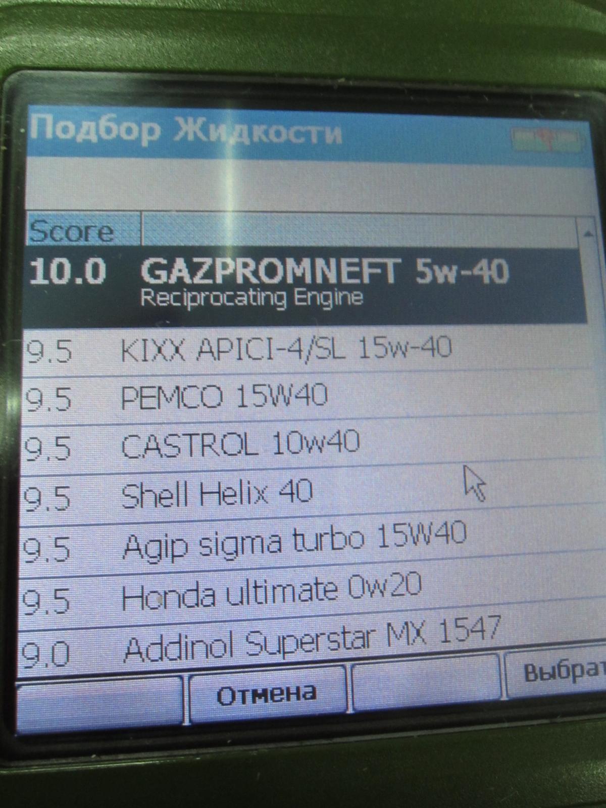

28 сентября 20179 г Автор а может дело все в этом? я тупо купил Газпромнефть? сходимость спектров указывает на наивысший индекс сходства данного масла с маслом Газпромнефть 5W40.....вот так вот я сходил и купил качественное немецкое масло...на разлив. охохо
