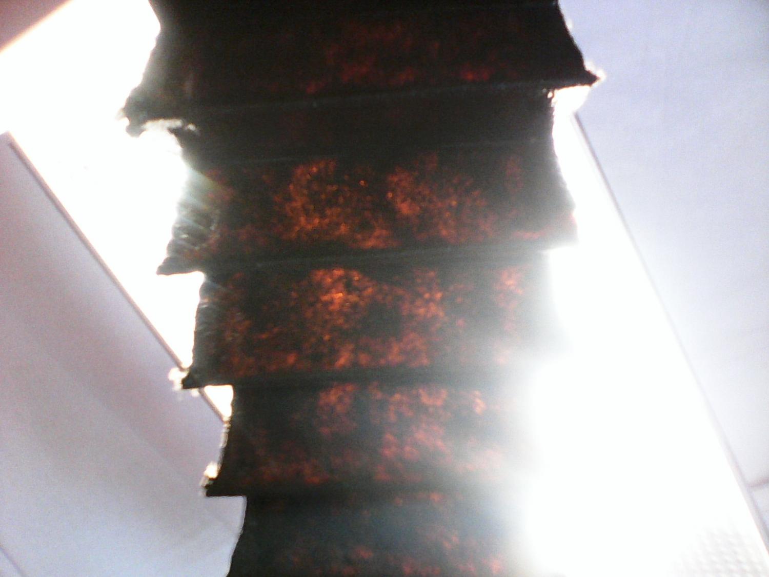

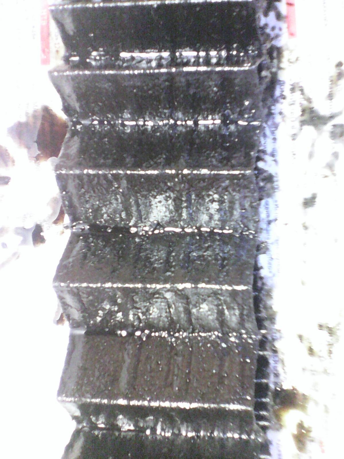

Распилил MANN W920/21, на фильтре написано Made in Germany, и видно действительно так, бумага уложена ровненько, нет следов клея или герметика, все приклеено четко.
В складках бумаги было достаточно много мусора, на просвет видно что бумага забита. На мой взгляд фильтр высокого качества.
post-19181-0-06634300-1458045167_thumb.jpg post-19181-0-28501100-1458045175_thumb.jpg post-19181-0-59273500-1458045182_thumb.jpg post-19181-0-91443800-1458045189_thumb.jpg  post-19181-0-80603000-1458045200_thumb.jpg
Изменено пользователем astrakhan
