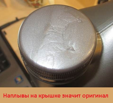

собственно, с середины прошлого года такое масло начали делать в Германии
оно идёт с дополнительной защитой от подделок
посмотри картинки в этой теме -- http://www.oil-club.ru/forum/topic/27729-shell-helix-ultra-ect-c2c3-0w-30-original/
и помни -- главная проблема с поломкой мотора -- поддельное масло,
подделок не бери и меняй на 7500 км -- и всё будет ок
:ex: Красиво.Подытожил
наклейки на крышке нету...
видимо потому, что эти наклейки на русском языке..?
наплывы какие то
угу, эти наплывы на крышке -- главный признак против подделок
