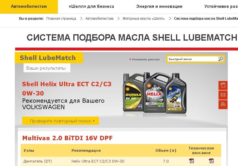

теперь о том что лить предлагаю я
для этого открыл сайт любого производителя масла (например Шелл)
и задал в поиске твой мотор -- вот результат электронного подбора масла
как раз это масло тебе в основном и предлагают в этой теме
собственно, с середины прошлого года такое масло начали делать в Германии
оно идёт с дополнительной защитой от подделок
посмотри картинки в этой теме -- http://www.oil-club.ru/forum/topic/27729-shell-helix-ultra-ect-c2c3-0w-30-original/
