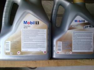

Пошарился я по теме с подделкой этой - так вот ребят, тут походу прямая связь с дексосом - делают их походу на вульфе т.к. масла судя по всему бельгийские (со слов автора, дескать его были бельгийские а в магазе нашли и пр-ва франции канистру с другими этикетками). Проблемное масло было от 5 марта 2013 года - есть вероятность нарваться на других маслах этого завода за этот период. Кстати, есть и масла пр-ва франции - там действительно завод эксона, а в бельгии у них нет пр-ва.
Код хренового масла с датой и кодом партии:
0w30 для лексус совершенно точно бельгийского пр-ва. Это скорее всего оттуда-же. Вопрос только кто делает - вульф или еще какая компания есть, по вульфу уже были вопросы. :rolleyes:
@Abc, а помоему лексусовские масла делают в эмиратах...
Торкон, он в автодок отнес, а код сам видишь как написан -коряво на ребре канистры - канистра с наклоном должна по линии ехать... ошибки в полиграфии, ну и -15, это касяк вообще, пусть хоть где сделано и при любом отклонении такого не должно быть. цвет тоже, ну могут быть оптические отклонения от партии и сырья, но это явно минералка 10-40 какая то залита. Спросил про данные покупки, ответит выложу здесь
нормальный код так расположен, если масло сделано на 1м заводе, то все одинаково должно быть
DIman, это касается только SM 5-40 в желтых канистрах, для них там это базовое масло вместо 5-30
Нет, 5/40 для лексус есть бельгия и оаэ, 0w30 только бельгия и походу франция и т.д., кое-где по кодам указывают в описании и страну пр-ва. Они могут быть разных годов с разных заводов, но у автора - бельгия обе канистры, он сам об этом пишет.
это не фольф, там еще total есть который делает для мазда и nissan евро-оригиналы. На канистре гляньте нет надписи Produced by T. Lubricants ? Ну и вообще канистра то формой мобиловская, значит это Exxon Mobil, сделано оно может не в Бельгии просто штаб квартира указана бельгийская?
Эти масла бьются по коду для лексуса как именно тойотовского пр-ва из бельгии, а вот для тойотовской канистры этой-же вязкости я не нашел описания, но сам автор говорит что у него бельгия, и есть франция которая не совпадает с его - а франция как-раз гравершон мобиловский и должен быть - кстати не факт что в магазине это не старая какая-нибудь была канистра, он вроде на витрине ее увидел, я так-же на витрине видел мобил арктик. По форме я-бы не сказал, они ведь не могут одно масло с разных заводов паковать в совсем разные канистры, подобрали похожую на мобиловскую скорее всего. У мобиловских канистр по-идее полупрозрачный индикатор уровня остатка масла в канистре должен быть если это их. Да и маркируют они другую сторону канистры, со стороны описаний а не этикетке, линию перенастраивать тогда нужно.
А тотал тоже к слову под подозрением, он дексос тоже паковать все еще может.
Изменено пользователем Abc
@Abc, ты че как первый раз замужем, по штрихкоду производство не определяется. Сделано оно во Франции к примеру, а указан ген офис в Бельгии, и штрихкод будет указывать на Бельгию. Встречались уже не раз с таким...
Так как форма сама канистры отлита как у Мобил думаю окончательный вердикт Мобил.
Еще раз - у мобила пр-во идет только на своих заводах, других, по представительствам, я не встречал. И обратно - у мобила прозрачная полоса сбоку на канистрах всегда, есть она там или нет? Ну и о сходстве я-бы не говорил, начать с того что форма обеих канистр отличается - даже если это мобил все то он тогда с разных заводов, да и таких различий по канистрам я у мобила не видел чтобы высота была разная - там пайка швов на лейке, рельеф-инструкция на крышке отличаться будет, а не габаритные размеры. Это похоже?
Даже не рядом. :rolleyes: На фото с моего архива сравнен гравершонский с наантали, к слову, как наглядно видно они сглаженых краев не делают. Т.ч. версия сомнительная.
@Abc, форма похожа на мобиловскою - это масло делает эксон - не буду с тобой спорить и повторятся.
Я сегодня гляну и сфотаю это масло у брата, посмотрим что у него продается.
канистры Тойота помоему больше на старые Ессо похожи

Да это ExxonMobil - никому он стороннему не даст сделать другую канистру - для него дизайнер форму делал и только для него.
Наверное нам уже не найти это масло, я больше склоняюсь к браку Mobil чем к его подделке... Вообще конечно печально, взять вещьдок отдать обратно автодоку :(
я думаю что это не брак нифига, залить 10ку вместо 0ки да и цвет совсем не бьёт... учитывая касяки полиграфии опять же и печати
а канистры копии, учитывая что 0-30 5л они вытянутые, а ессо 4л, они ниже
24.12.2013 в 10:04, torcon сказал:
Реально ультроновская канистра. Тогда получается одна - которая канистрой отличается - левак, а вторая - оригинал пр-ва франции.
Может даже и не левак но другого завода, только получается все-равно что код левый - откуда там буква G возьмется?
В общем осмотрел масло toyota в мобиловсой канистре и масло тойота в тоталовской литрухе. Везде один адрес указан отделения toyota europe belgium штрихкод понятно не смотрим он тоже этого отделения указан
В общем осмотрел масло toyota в мобиловсой канистре и масло тойота в тоталовской литрухе. Везде один адрес указан отделения toyota europe belgium штрихкод понятно не смотрим он тоже этого отделения указан а не производства
