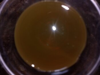

Стояла на складе три года бочка Rimula R5E 10w40. Два раза заливали в КамАЗ 740, Евро 1, всё в норме.
Залили в Сканию,  через 7000км после замены давление масла упало,  лампочка начала загораться.  Слили масло, залили свежее, купленное в другом месте. Пока в норме давление.
Отправил фото с бочки официалам,  ответили что не выпускалась такая партия. Бочку брали не у официалов.
15.07.2021 в 15:46, Trucker-69 сказал:
Левачёк R5го.
Мутное до ужаса.
Почему левачёк? Разве оно не должно быть мутным?

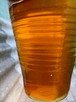

Texacoman Не должно.
Оригинал:
Дно стаканчика видно).

13 часов назад, Trucker-69 сказал:
Оригинал:
Сколько не смотрел -муть та ещё. Иногда и с прозеленью.
Texacoman нижнее фото, дно стаканчика( меньший диаметр) прекрасно видно.
Зелень это фон огорода.Я ж не в студии рекламной снимаю) .Возя пушкинское Г, иногда задумываюсь ,не прилетит ли...Люди знают что берут( оптовики), остальным впаривают(((
