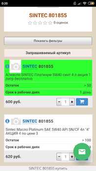

max&max 6 Опубликовано: 12 мая 2019 Поделиться Опубликовано: 12 мая 2019 Не знаю можно ли сюда добавить артикул (если что поправьте). По артикулу 801855 можно во многих интернет магазинах приобрести это масло по акции 4л по цене 3х (1л бесплатно) 3 Ссылка на сообщение
