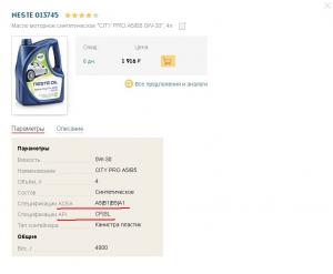

Не могу разобраться с классификациями A5/B5, SN... У NESTE написано только A5/B5, у IDEMITSU только SN.
Вроде как у обоих (ACEA и API) это самые последние классы качества, но на exist пишут, что Neste 0W30 А5/В5 соответствует лишь SL.

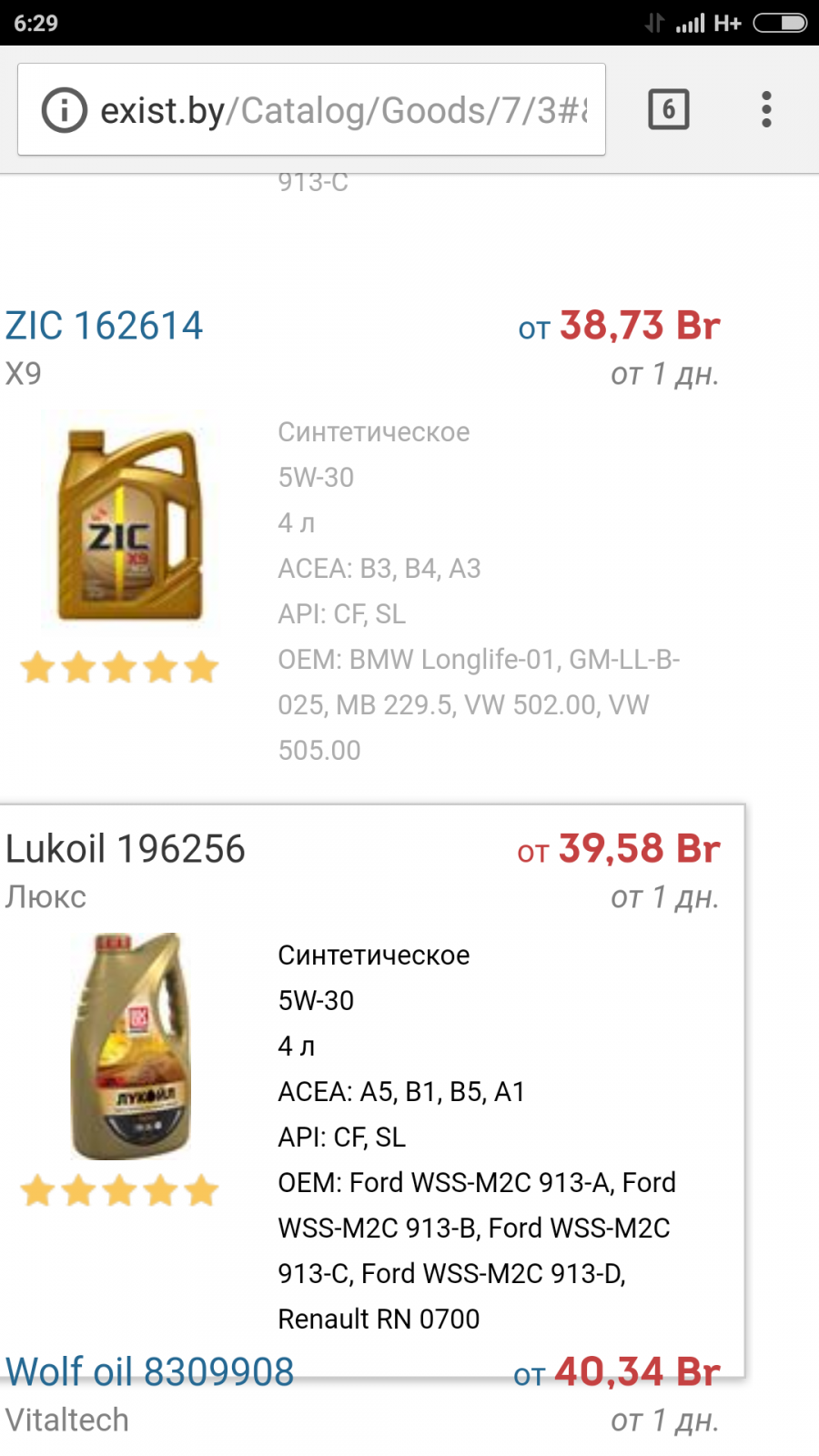

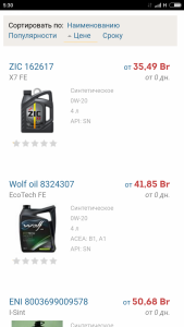

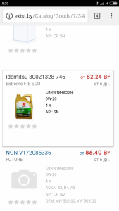

В общем по теме выбирают между достаточно хорошими маслами. Сам смотрю для сивика хонды 2009г. По мне, я уверен что сильной разницы и тем более проблем с этими маслами не будет. Но я тут глянул у себя в городе wolf, zic и они в 2 раза дешевле idemitsu. Стоит вопрос финансового смысла. И сроков их жизни. Скрины прилагаю, может кто подскажет с сроком их реальной работы.
Просто ЗИК большая компания, с большим оборотом, и могут сделать цены ниже. Сам прикупил недавно ЗИК Х7 просто потому, что все остальное дороже. Но при этом не думаю, что Идемитсу будет лучше по качеству или сроку службы. Скорее всего, точно такое же.Насчет сроков замены- по анализам Хондовские движки меньше убивают масло, поэтому то масло, которое Тойота убьет за 5000 км, в хонде запросто может продержаться 8000 км. Но если машина дорога, и позволяет кошелек, то от интервала 5000 км авто только спасибо скажет.
