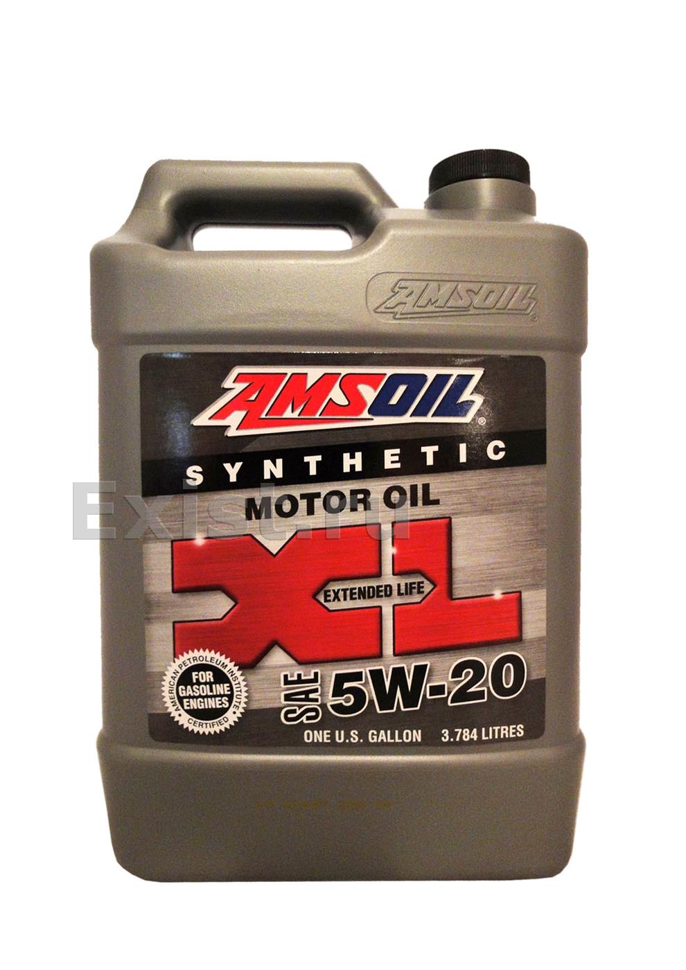

@Dimmy, по этому, что скажете?
AMSOIL XLM1G 5W-20
XL Extended Life Synthetic Motor Oil
