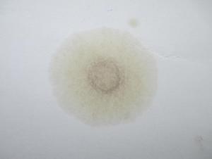

Lukoil Genesis Glidetech
Lukoil Genesis Glidetech 5w30
Honda Civic Shuttle B20
Общий пробег 229 000
На масле пробег 2000+, только город
Проба взята сразу же после небольшой городской поездки, бумага офисная А4, сушил 20 часов в квартире
Масло не доливал, бензин только 92.
Если это важно то: Воздушный фильтр "нулевик", шланг картерных газов выведен в атмосферу.
Товарищи, впервые решил заморочиться капельным тестом, интересно стало. Погуглил в яндексе картинки каким должен быть тест, как я понял все в порядке. А что вы скажите? :rolleyes:
Фото слева обычное, справа на просвет.
Изменено пользователем stasrek
Да, забыл написать, меняю масло я каждые 4000 км.
Немного неудачно сделан скан; старайся, чтобы фон был белым. По маслу вопросов нет, катайте дальше.
Спасибо за ответ. Сканера, увы, у меня нет. Это фото в максимальном приближении в режиме "макро". Под бумагу с пробой подкладывал еще белый лист бумаги. Видимо, не очень удачно вышло...
Ну отлично что лука работает без вопросов, даже с учетом что  стоит фильтр пониженного сопротивления (но с надетым куском колготок :up: ). На еще пару тыщ км его хватить должно наверное.
чта?
А воздушный, тогда не критично; если он хреново работает это можно будет увидеть только в лабораторном анализе по высокому кремнию.
Да, воздушный конечно; Понятно.

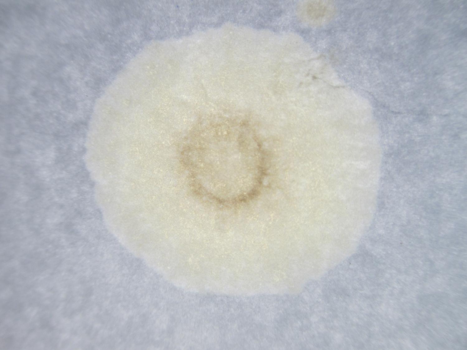

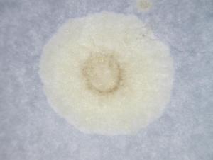

Проехал еще 2000 км с прошлого теста, итого общий пробег на глайдтеке 4000 км. Пришло время менять масло. Сделал капельный тест, черные точки это чернила на бумаге от принтера, не обращайте внимания:
Обычное фото
На просвет
По "формуле ресурса"  1 - d2/D2 (2 - в квадрате) получилось значение 0.871. По лично моему мнению, масло еще живое, и очень даже живое. Да?)
@stasrek, да масло пока живое, но потихоньку вырабатывает свой ресурс. Я бы на 5 тыс. слил.
А сколько моточасов то примерно? У меня 4000 км бывают и за 350 моточасов, и за 50 моточасов.
@Dumus, ну я как уже сказал меняю масло на 4000 км пробега, поэтому на днях как раз и поеду менять. Но честно признаться думал что генезис тыщ 6-7 ходит, хоть и ездить столько на одном масле и не собирался никогда.
@Романтик 903, моточасы к сожалению не мерю. Если точнее попробовать выразиться по километрам, то было примерно 3800 км город, 200 км трасса. По количеству топлива тоже уже не помню сколько потрачено.
Вообщем не зря 4000 км для себя выбрал, дольше масло не живет в конкретно моих условиях эксплуатации. Хотя смотрел у других на форуме, глайдек гораздо дольше ходит.
В данном случае это только плюс- фотоаппарату легче сфокусироваться. Если точек не будет, то делай ручкой надпись рядом с каплей, фото значительно качественней получается.
