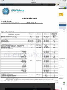

А почему именно А5 ? А1 ведь такой же по hths в допусках! Просто на мобил 1 х1 нацелен)))
Смело можно и А1В1
Учитывая все вышеизложенное, прошу помощи с выбором конкретного моторного масла под qr25de. Рассматриваю:
-Mobil1 X1 5w-30 (смущает отсутствие допуска асеа А5/B5 и алкалиновые нафталины (неизвестно больше это плюс или минус));
-Ravenol FDS 5w-30 (смущает зольность 1,2, допуск по API-SL (все же SN получше), и отсутствие подробного анализа на оил клабе);
-Liqui-Moly Molygen 5w-30 (смущает отсутствие каких-либо допусков автопроизводителей в принципе, и отсутствие подробного анализа на оил клабе);
-возможно Shell Helix Ultra 5w-30 (смущает отсутствие допуска по асеа и API-C3).
Буду благодарен если предложите свой вариант и укажите плюсы и минусы!
