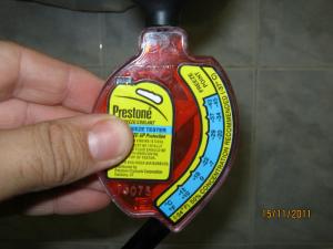

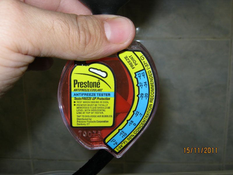

Пришла мне Prestone'овская мерялка замерзаемости антифриза. И как оказалось вовремя я подсуетился и заказал ее, через недельку стукнули бы морозы и поменял бы я радиатор.

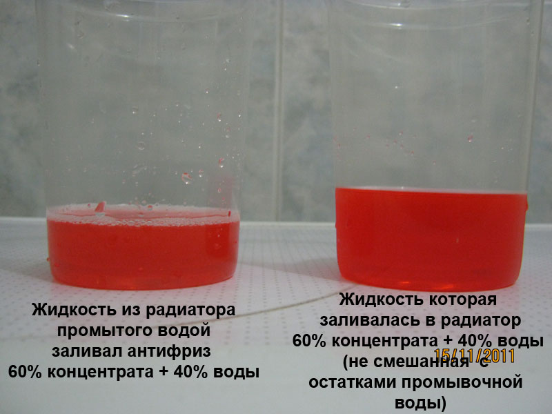

Во первых посмотрите как они по цвету отличаются. Там где меньше это сегодня из радиатора, там где больше это я в радиатор заливал такой.
Специально зная что в системе после промывки может остаться вода, я сделал не 50% к 50%, а 60% к 40% в итоге думал получится в радиаторе 50% к 50%. Оказалось вот что
это смесь которую я залил
это то что я сегодня достал из радиатора
ПИПЕЦ!!! Еще бы неделька и втух. Будьте бдительны! У меня так два друга попали на радиаторы прошлой зимой...
Побежал отсасывать шприцом ОЖ и вливать туда концентрата.

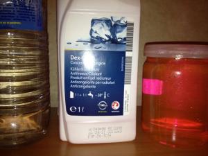

Концентрат GM. При разбавление 50 на 50 заявляют - 38 . Разбавил и замерил температуру замерзания. И вот что получилось

Померил у себя в машине. Менял весной,разбавлял 50 на 50 ( концентрат антифриза GM Dex Cool,только родной американский,ареометр тоже показал -37 как и заявлено ! Меня терзали смутные сомнения! Может концентрат не кондиция,или ещё что... Решил вскрыть и замерить ещё две литровые баклажки, все три купленные в разное время,в разных магазинах,у всех трёх температура замерзания -26 при разбавление 50на 50.
