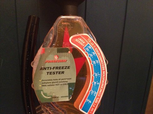

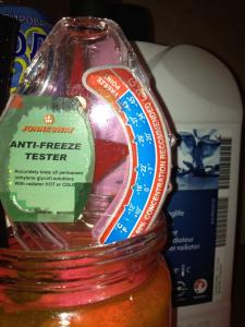

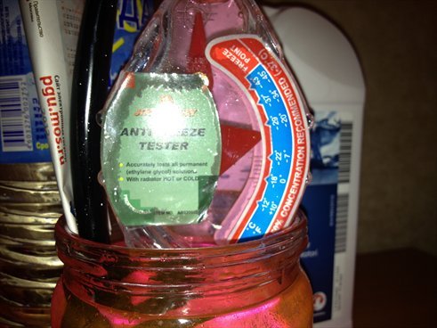

Пришла мне Prestone'овская мерялка замерзаемости антифриза. И как оказалось вовремя я подсуетился и заказал ее, через недельку стукнули бы морозы и поменял бы я радиатор.
Во первых посмотрите как они по цвету отличаются. Там где меньше это сегодня из радиатора, там где больше это я в радиатор заливал такой.
Специально зная что в системе после промывки может остаться вода, я сделал не 50% к 50%, а 60% к 40% в итоге думал получится в радиаторе 50% к 50%. Оказалось вот что

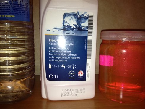

это смесь которую я залил
это то что я сегодня достал из радиатора
ПИПЕЦ!!! Еще бы неделька и втух. Будьте бдительны! У меня так два друга попали на радиаторы прошлой зимой...
Побежал отсасывать шприцом ОЖ и вливать туда концентрата.

Замерил два образца,у одного всё как в аптеке,у другого всё как у опеля. Концентраты разбавленные 50на50 с дис.водой.

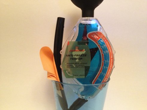

Я себе такую же фиговину купил (в КЭМПе за 194 р.). Только надписи на итальянском (производство Lampa). На обороте вторая шкала - температура закипания антифриза. То есть стрелка одна, а шкалы две! Еще не испытывал.
Когда я ей замерил GM концентрат разбодяженый 50на50 и получил температуру замерзания или кристаллизации Х.З -27с при заявленных-38с:facepalm:ну,думаю полная хрень! Потом промерил mobil разводил как указано на этикетке 33%-67%, 50%-50%, получилось почти как в аптеке. У меня тоже на другой стороне шкала-температуры закипания! Думаю этот приборчик имеет право на жизнь!
