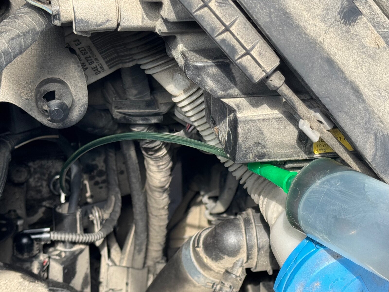

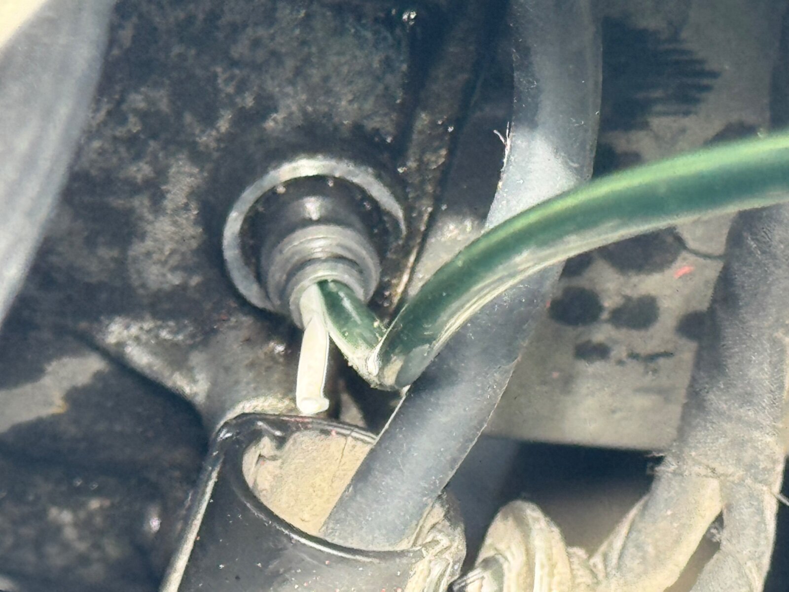

По теме мехатроника: на днях менял через сопун понадобился шприц 150 мл(как воронка), катетер нелатона размер 14 на 40 см (куплен в сиреневом магазине 214₽ 10 шт.), и пластиковая ушная палочка которую надо обрезать и один конец срезать под углом, обязательное условие полая внутри. Без нее заливать было не реально, воздух давил масло наружу. Крышка сапуна снимается рожковым ключом на 14, но ее все равно поменял на новую, куплена была за ранее, вещь хрупкая.
Нижнюю пробку тоже новую ставил, тянул 15Нм, с небольшой протяжкой после щелчка.
Процесс на фото ниже.
масло кстати нифига не прозрачное на 102 тыс.км.
слилось около 0,9л
залил 1,0 л
времени около часа, дольше защиту снимал/ставил.
