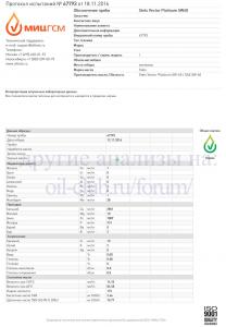

Stels Vector Platinum 5W-40 свежее
Масло заявлено как: API SN/CF
1) Масло удовлетворяет стандарту SAE по вязкости и может называться 5W-40 (CCS не измеряли).
2) Очень высокое щелочное число = 10,77, значит будут неплохие моющие нейтрализующие свойства масла.
3) Кислотное число = 2,46 - обычное.
4) Противоизносные присадки на основе фосфор-цинк, моющие присадки на основе кальция.
5) Так же в масле присутствует органический молибден в качестве модификатора трения.
Вывод: В целом хорошее масло, заявлено API SN - оно ему и соответствует. Пакет присадок современный Afton. Вязкость как полагается 5W-40. Масло так же имеет неплохие моющие нейтрализующие свойства - высокое щелочное число. (описал torcon)

Sintoil Platinum 5W-40 API SN это оно вроде?
 Похоже, по некоторым параметрам, но не оно.
Надо бы описание...
Какое может быть описание на основании этого анализа? Что масло SAE40 и в нём есть комплекс присадок? :) Ни серы, ни золы, ни CCS, ни НОАК, ни вспышки, тут ничего нет. Можно только утверждать, что это моторное масло и сороковка :)
Описал, что мог "выдавить из тюбика" :) Дайте артикулы если встретите приобщим к шапке темы. Да и для темы Масла Stels требуются все имеющиеся артикулы. Оф представители Stels вы наверняка на эту тему наткнетесь :) Подсобите с артикулами...
