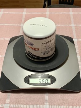

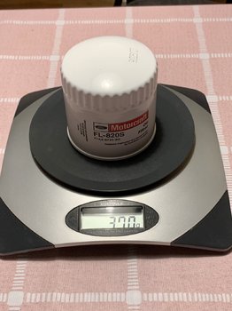

Два оригинальных взаимозаменяемых фильтра одного размера и одинаковой конструкции:

Васька_Петька , Ermito не так давно вскрывал Motorcraft FL-820S. Дичь страшная!
2 часа назад, Васька_Петька сказал:
Так второй - это не бумажный, а полусинтетический фильтр линейки Racing с более толстыми стенками в том числе...
