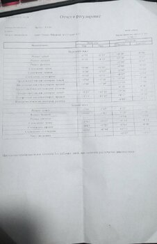

Всем привет!
Может кто сталкивался с проблемой, Wingroad y12, на сход/развале стенд показазывает, что схождение заднего правого колеса 0, хотя заводские значения от +0,03" до +0,25".
Заднее левое в норме +0,14".
Балка ровная, во всяком случае перемерили рулеткой и ничего критичного не нашли.
Подвеску проверял вкруг, сайлентблоки живые, стойки, пружины новые. Выявили косяк с задним колесом как раз после замены стоек вкруг.
Может такой эффект давать ступица? Не гудит, но периодически появляются какие то стучки и скрипы с той стороны.
Прикрепил распечатку.

3 часа назад, Nissanovod сказал:
Может. Возможно где-то яму словил, или был боковой удар. Очень часто такое вижу на стенде.

Словил кочку правой стороной. Вчера проверил ступицу, живая, ни люфтов, ни посторонних звуков. Буду на днях балку мерить и хочу ещё на один стенд заехать,  проверить на всякий случай. Если покажет тоже самое, тогда придётся балку заказывать
Nissanovod , балку двинуть никак не нельзя? Суммарный-то показатель в норме.
14 минут назад, avignon сказал:
Нет, она жестко стоит. Я потому и хочу заехать ещё на один стенд, где 100% схождение выставляли ровно, чтобы либо исключить, либо подтвердить, что это она. Ну и потом уже перемерить, хотя там развальщик адекватный, если косяк в балке, он сразу скажет. Но очень надеюсь, что не она, а то ценник в 15к не радует.
Можно конечно выставить ступицу шайбами, читал как подобное на логане проворачивают, но если всё же балку погнул, то скорее новую поставлю
Изменено пользователем Nissanovod
8 минут назад, Nissanovod сказал:
Что значит жёстко стоит? В болтах крепления абсолютно нет никаких зазоров?
4 минуты назад, avignon сказал:
Нет, сайлентблоки встают вплотную и затягиваются. Если был бы люфт, то зад авто гулял бы сильно.
7 минут назад, Nissanovod сказал:
При чём тут сайлентблоки, если речь о зазорах в месте крепления балки к кронштейну, стоящем на кузове?
При затянутых соединениях никуда ничего гулять не будет.
48 минут назад, avignon сказал:
В балке стоят сайлентблоки, в них втулки, вот в месте крепления эти втулки сидят жестко и места для сдвига там нет
8 часов назад, Nissanovod сказал:
Речь о продольном люфте в месте крепления балки(через втулки) к кронштейнам.
2 часа назад, avignon сказал:
Его нет, вообще нет люфта и быть не должно, сидит всё жестко
9 минут назад, Nissanovod сказал:
Серьёзно? На некоторых машинах балку вообще можно двинуть в приличных пределах(например, на некоторых Опелях)(есть зазор в креплении кронштейнов к которым крепится балка к кузову). В иных ситуациях в есть небольшой ход балки, если, конечно ослабить крепящие её болты. Но тут дело хозяйское - можно менять балку с надеждой что это поможет(какие гарантии, что новая будет ровная, и какие гарантии, что проблема не в кузове?), а можно попытаться решить вопрос иным способом.
12 часов назад, Nissanovod сказал:
У них проблема в параметре суммарного схождения колёс задней балки. И там нет гарантий, что новая будет ровной. У вас ситуация, несколько иная. Это видно по цифрам - у вас задние колёса в сумме немножко смотрят вправо.
1 час назад, avignon сказал:
Всё верно, вправо и тянет, точнее жопа пытается немного вправо ехать. Завтра еду по записи на другой стенд, будем смотреть, что покажет. До этого в октябре делал, всё было прекрасно, всё в допусках, оба колеса были +0,14".
