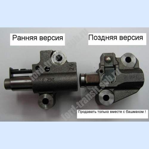

Там обычно зубчики на штоке натяжителя и храповой механизм - который при отсутствии давления не даёт натяжителю с башмаком отойти от цепи
Сам подумай - иначе при обычном глушении двигателя и сбросе давления масла в системе цепь провисала бы, со всякими (возможными) неприятными последствиями при пуске двигателя

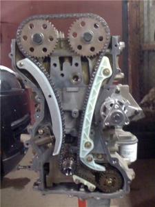

Нашёл картинки для наглядности, с Форда и Мазды, у самого в Форде примерно такое - но подобное и на других двигателях с цепью ГРМ, у разных производителей
http://ford-transit.spb.ru/index.php?route=product/product&path=35_122&product_id=406

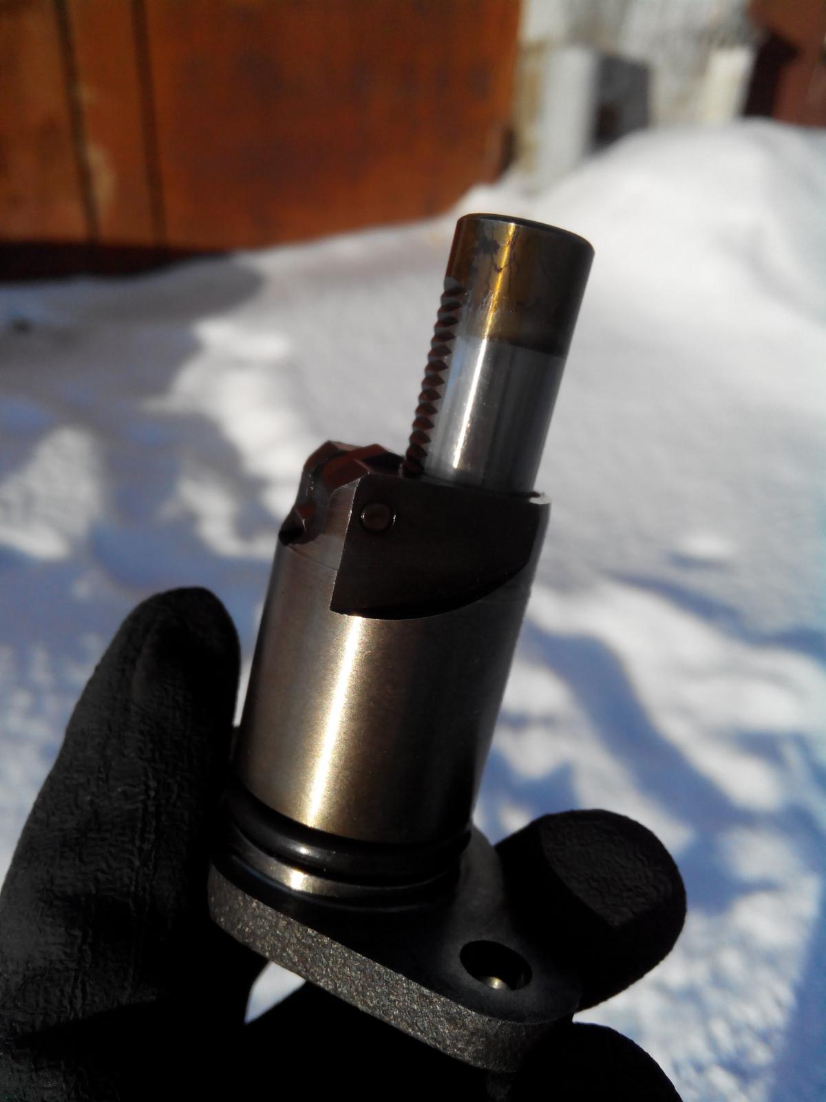

Извиняюсь, что долго не отвечал - забывал сфотать свой натяжитель, который лежит в гараже, вот он
Параметры выдвижения штока нигде не могу найти, но думаю нормально цепь еще себя чувствует для моего пробега, там вон какой запас еще, шток вылез около 1см, меньше чем наполовину. Один "бывалый" автослесарь рассказывал, что в 90-е, когда запчастей днем с огнем не найти было, люди приезжали с полностью выползшим натяжителем, они на шток наваривали гайки или болты (типа удлиняли) и люди опять ездили еще. Поэтому о замене цепи я и не думаю еще, звезды, башмаки вроде на вид нормальные (снимал клапанную крышку для замены прокладки).

Цепь, думается, по-любому подрастянулась
Если не стоят какие-либо фазовращатели - да хоть и с ними - я бы всё же подумал о регулировке фаз
А уж в описанных случаях с наваркой штока - тем более :)
Да я и не спорю, что цепь не растянулась, конечно она растянулась :bs: , при таком-то пробеге, вопрос в том, что не критично еще по-моему :ab: .Мотор 3ZZ VVTI на впускном валу.
