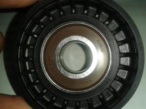

@madis, а можно только внутренний ролик поменять :)
есл имеешь ввиду подшипник, то нет
@madis, его и имею ввиду, почему нет?

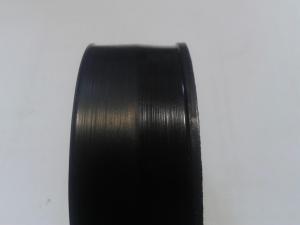

потому что по всему радиусу с обоих сторон кромка/бортик обнимает подшипник, будешь давить - выломаешь просто напросто..... да и практика показывает что подшипник еще живой, а ролик стертый уже.
Ролик дорого стоит ? Или менять надо часто ? )
@Alehandro, ну у меня, например, два подшипника, которые внутри ролика, стоят в два раза дешевле чем отдельно ролик :)
У меня ролик натяжителя отдельно стоит в 3-4 раза меньше, чем в сборе
какая разница во сколько раз ? 2 и 20 тоже отличаются в 10 раз, но в рублевом эквиваленте - ерунда
Вот какой занудный а:) в сборе натяжитель с роликом от 5к вроде, отдельно ролик, фирмы skf 800, возможно можно найти дешевле, не знаю, не заморачивался) я взял 2 подшипника koyo по 200р, сам ролик у меня не изношен)
