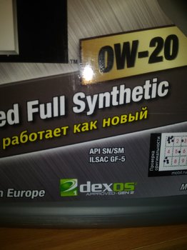

Jarik 79 Опубликовано: 14 октября 2019 Поделиться Опубликовано: 14 октября 2019 4 часа назад, Gendalf сказал: А 19 год кто нибудь готов пожертвовать на определение цвета? Конец 18-го, новее только зеленое!) Ссылка на сообщение
СИНТЭКС 12 798 Опубликовано: 14 октября 2019 Поделиться Опубликовано: 14 октября 2019 35 минут назад, Jarik сказал: Конец 18-го, новее только зеленое!) Это 0w20, там другая рецептура. А если сравнивать с ESP x2 0w20, то оно желтое и вовсе не зеленое 1 Ссылка на сообщение
Jarik 79 Опубликовано: 14 октября 2019 Поделиться Опубликовано: 14 октября 2019 7 минут назад, СИНТЭКС сказал: Это 0w20, там другая рецептура + - одно и тоже) 7 минут назад, СИНТЭКС сказал: А если сравнивать с ESP x2 0w20, то оно желтое и вовсе не зеленое У меня то зеленое)) 1 Ссылка на сообщение

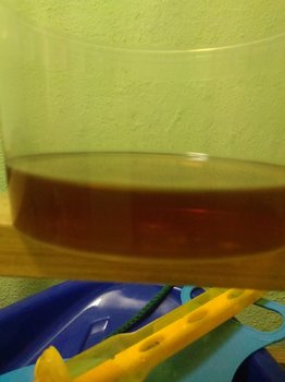

Gendalf 1 Опубликовано: 16 октября 2019 Поделиться Опубликовано: 16 октября 2019 Ну чтож, продолжим! Поставил я маслецо в морозилку (без термометра ), и свалил на рыбалку (святое). Так что оно более суток простояло на каком никаком но морозе. И вот что получилось: По ходу чутка совсем помутнело.... Попробую видео вязкости загрузить..... 1 Ссылка на сообщение

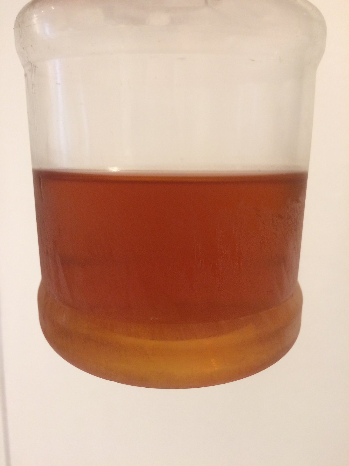

СИНТЭКС 12 798 Опубликовано: 16 октября 2019 Поделиться Опубликовано: 16 октября 2019 (изменено) 11 часов назад, Gendalf сказал: Ну чтож, продолжим! Поставил я маслецо в морозилку (без термометра ), и свалил на рыбалку (святое). Так что оно более суток простояло на каком никаком но морозе. И вот что получилось: По ходу чутка совсем помутнело.... Попробую видео вязкости загрузить..... Собирался попозже обстоятельный пост запилить, ну да ладно, сейчас выложу. Вот у меня сутки простояло при минус 24. Фото вчерашнего вечера. Специально флакон не протирал на первых трех. На третьем можете посмотреть прозрачность в верхнем левом углу при наклоне. На последней протер полотенцем. Найдите 10 отличий: Изменено 16 октября 2019 пользователем СИНТЭКС Ссылка на сообщение
Gendalf 1 Опубликовано: 16 октября 2019 Поделиться Опубликовано: 16 октября 2019 Вот и видео вязкости после боле суток на морозе.... Обратите внимание что и банка мутная из за резкой смены температуры. VID_20191016_114230_Trim.avi Ссылка на сообщение
Gendalf 1 Опубликовано: 16 октября 2019 Поделиться Опубликовано: 16 октября 2019 16 минут назад, СИНТЭКС сказал: Собирался попозже обстоятельный пост запилить, ну ла ладно, сейчас выложу. Вот у меня сутки простояло при минус 24. Фото вчерашнего вечера. Специально флакон не протирал на первых трех. На третьем можете посмотреть прозрачность в верхнем оевом углу при наклоне. На последней протерт полотенцем. Найдите 10 отличий: У меня мутнее.... Ссылка на сообщение
СИНТЭКС 12 798 Опубликовано: 16 октября 2019 Поделиться Опубликовано: 16 октября 2019 1 минуту назад, Gendalf сказал: У меня мутнее.... И желтее. Может в 2019 году рецептура изменилась Хотя по MSDS не заметно... Ссылка на сообщение

DIMA312 6 224 Опубликовано: 16 октября 2019 Поделиться Опубликовано: 16 октября 2019 Очень подозрительно мутно.... GTL так не мутнеет....Температуру бы конечно узнать... Я бы сравнил бы с мобилом купленным в другом месте, где риск подделки сведён к минимуму. Два фактора (цвет и мутность) это заставляет задуматься Ссылка на сообщение
