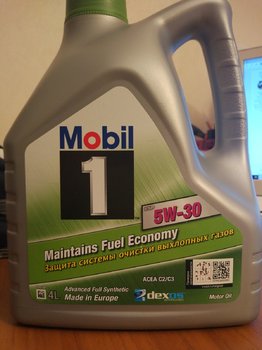

Gendalf 1 Опубликовано: 11 октября 2019 Поделиться Опубликовано: 11 октября 2019 Добрый день уважаемые форумчане! Не буду оригинален, но тоже нужна ваша помощь в определении подлинности маслеца MOBIL 1 ESP 5W30 Проверку на сайте MOBIL проходит без проблем. Было куплено 2 канистры 4л. Одну залил сегодня на замене и офигел от цвета - цвет как у подсолнечного масла.... только запаха соответствующего не хватало. То есть очень светлое. Ну как всегда руками машем после сами знаете чего, поэтому после увиденного ломанулся на этот форум и вот сижу в расстроенных чувствах от отсутствия "РЮМКИ" на канистре. Вторую канистру оставил ее и предлагаю на ваш многоопытовый суд. Ссылка на сообщение
СИНТЭКС 12 798 Опубликовано: 11 октября 2019 Поделиться Опубликовано: 11 октября 2019 2 часа назад, Gendalf сказал: цвет как у подсолнечного масла. Косяк, должен быть коньячного цвета. По всему остальному могу только сказать, что у меня и канистры другие и батч-коды другого шрифта. Я не утверждаю, что у Вас паленка, т.к. я держу в руках не более 10 таких канистр в год. Лучше дождаться мнения людей, которые постоянно имеют с ними дело. Сколько раз Вы вводили код для проверки подлинности? Ссылка на сообщение

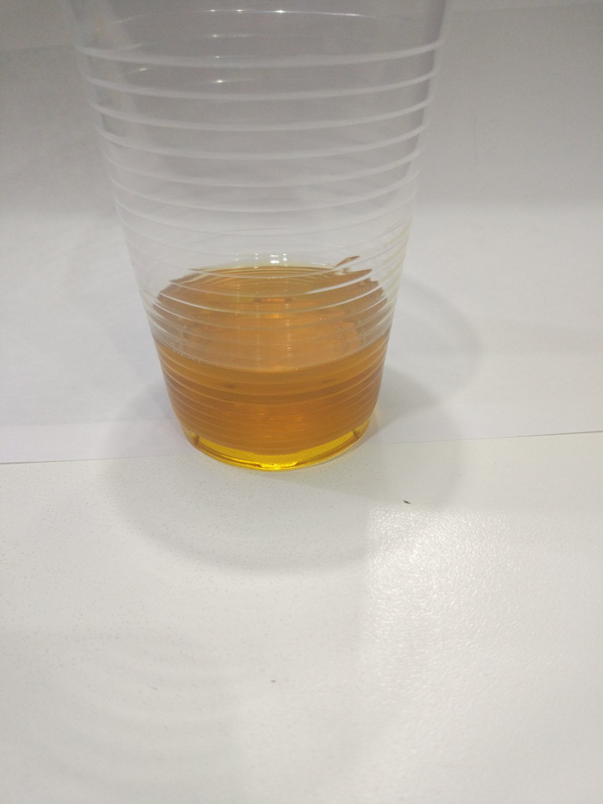

Optovik 3 841 Опубликовано: 12 октября 2019 Поделиться Опубликовано: 12 октября 2019 Gendalf Батч-код в 2019 году именно такой на Финском Mobil е. Рюмка иногда очень плохо просматривается,но контур виден. Что касаемо цвета: возьмите 2 прозрачных стаканчика и налейте в них 2 вида масла.Моторное и растительное(конечно не очень корректно,но ) и сравните как на фото.И посмотрите контур "рюмки"-иногда он еле еле виден,но это ни критично. 1 Ссылка на сообщение
Gendalf 1 Опубликовано: 12 октября 2019 Поделиться Опубликовано: 12 октября 2019 2 часа назад, Optovik сказал: Gendalf Батч-код в 2019 году именно такой на Финском Mobil е. Рюмка иногда очень плохо просматривается,но контур виден. Что касаемо цвета: возьмите 2 прозрачных стаканчика и налейте в них 2 вида масла.Моторное и растительное(конечно не очень корректно,но ) и сравните как на фото.И посмотрите контур "рюмки"-иногда он еле еле виден,но это ни критично. Цвет ближе к правому стаканчику. Ссылка на сообщение
DIMA312 6 224 Опубликовано: 13 октября 2019 Поделиться Опубликовано: 13 октября 2019 (изменено) Gendalf попробуй заморозить. У меня при -20°С так выглядит Изменено 13 октября 2019 пользователем DIMA312 1 Ссылка на сообщение
Paxa 27 Опубликовано: 13 октября 2019 Поделиться Опубликовано: 13 октября 2019 Dimmy По нижней вопросов нет, у неё всё светится. Может посмотрит кто-нибудь, у кого точно не паленый мобил с финского завода, как там идёт маркировка точками или как у меня и есть ли покрытие на букве "О" и на 5W-40? Ссылка на сообщение
Optovik 3 841 Опубликовано: 13 октября 2019 Поделиться Опубликовано: 13 октября 2019 Правильно тебе Dimmy говорит: заморозь масло: если не помутнее значит база ПАО,оригинал.Хотя я тебе отвечал,что по внешнему виду канистры всё нормально. Ссылка на сообщение
Gendalf 1 Опубликовано: 13 октября 2019 Поделиться Опубликовано: 13 октября 2019 Короче продолжение темы. После разговора с Optovikom, поехал к продавцу. Долго терли, продавец не против был в принципе вернуть деньги но дело не столько в деньгах - масло то нужно, смотрю на полке у него стоят канистры с этим маслом но с явными "РЮМКАМИ". Короче просто поменял канистру с фото выше. Опять же все проверки на сайте новая канистра проходит, "РЮМКА" явная. а цвет - судите сами. Да. на счет заморозки, завтра куплю в аптеке пробирки и заморожу - правда ХЗ какая температура в моей морозилке. Ссылка на сообщение
DIMA312 6 224 Опубликовано: 13 октября 2019 Поделиться Опубликовано: 13 октября 2019 (изменено) ХЗ, как по мне, так светловат твой мобил.... Прямо в этом стакане и морозь, накрой только, чтобы лишняя влага не попала. Термометр типа такого пойдёт смело... Изменено 13 октября 2019 пользователем DIMA312 Ссылка на сообщение
СИНТЭКС 12 798 Опубликовано: 13 октября 2019 Поделиться Опубликовано: 13 октября 2019 2 часа назад, Optovik сказал: если не помутнее значит база ПАО,оригинал. Там сейчас GTL база, а ПАО всего 5%, но парафинизироваться ни то, ни другое не должно. 3 минуты назад, DIMA312 сказал: ХЗ, как по мне, так светловат твой мобил.... Согласен! Он должен быть как твой. У меня такой же коньячный цвет, но у меня все канистры 2018 года. Ссылка на сообщение
Optovik 3 841 Опубликовано: 14 октября 2019 Поделиться Опубликовано: 14 октября 2019 (изменено) GendalfПо фото это явно не ESP.В холодильнике он скорее помутнеет(а что по составу ХЗ).Если что надумаешь звони... Судя по цвету масла: "рюмка" теперь не является гарантией оригинальности масла. Еще можно придраться к клейму на дне канистры где расположен год и месяц выпуска канистры (не четкий). Изменено 14 октября 2019 пользователем Optovik Ссылка на сообщение

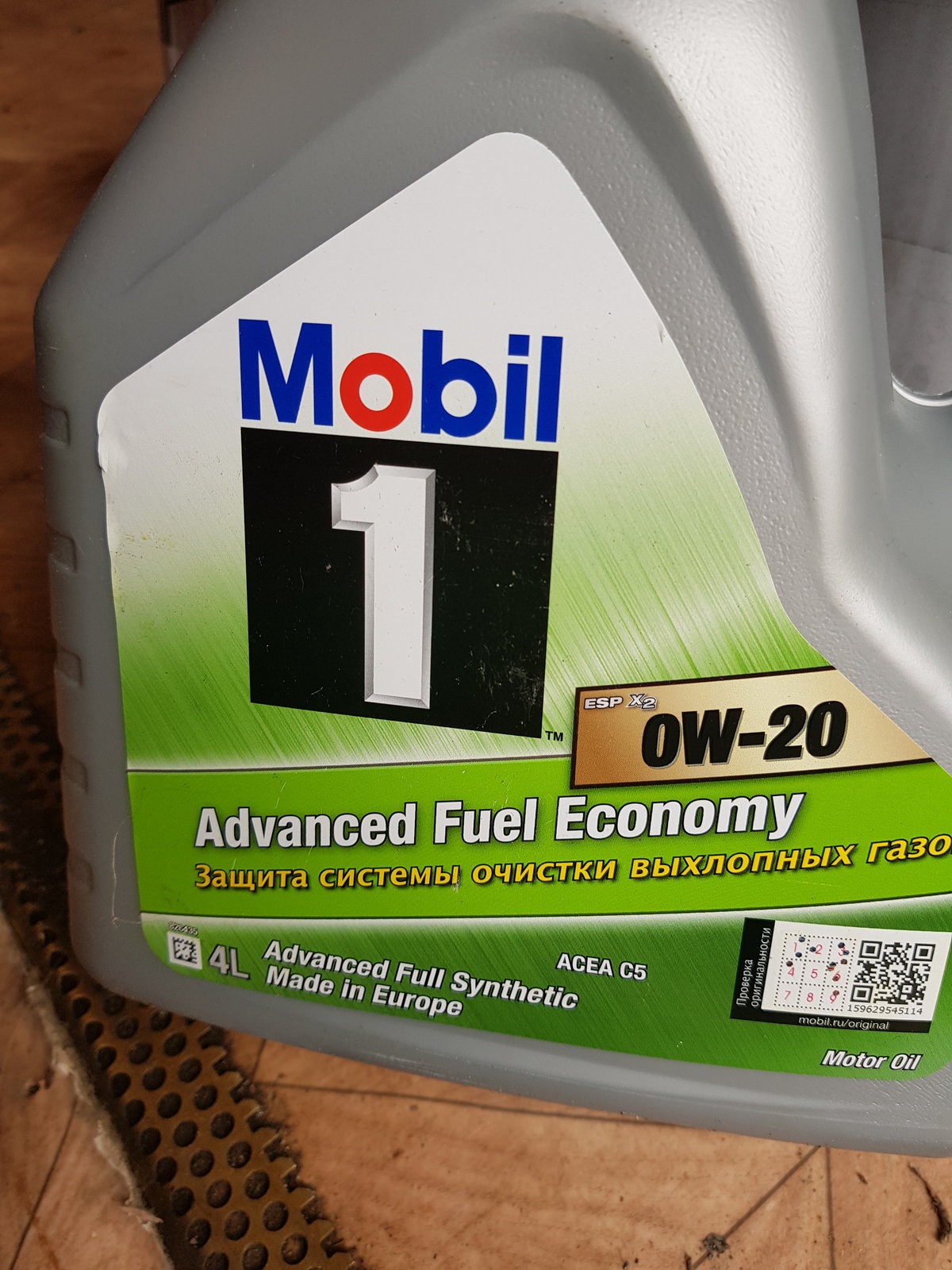

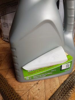

Projector 7 367 Опубликовано: 14 октября 2019 Поделиться Опубликовано: 14 октября 2019 Gendalf Этикетки отрывал ? , какие то фотки светлые , то ли у телефона просто такая цветопередача , выложу свои правда от 0w20 Ссылка на сообщение

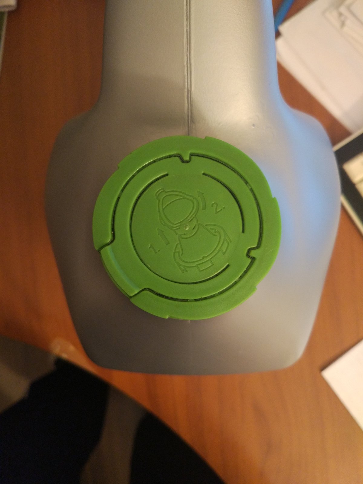

Projector 7 367 Опубликовано: 14 октября 2019 Поделиться Опубликовано: 14 октября 2019 (изменено) Gendalf На вашей канистре на отливе пластика шигрени не хватает , и способ нанесения даты производства на канистре мне не нравится( точками должно быть нанесено) , по цвету масло на гидрокрекинг смахивает , сколько помню у мобила бордовый оттенок , вот заморозка масла из канистры что на фото , правда 0w20 почему то зеленого цвета оказалось , я первый раз в жизни купил двадцатку от Мобила Изменено 14 октября 2019 пользователем Projector Ссылка на сообщение
