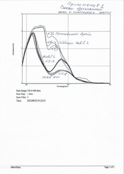

Михалыч 2 Опубликовано: 10 февраля 2023 Поделиться Опубликовано: 10 февраля 2023 18 часов назад, Максим Спб сказал: О как… А повесьте тут мое письмо, без персон. Данных например. Пусть люди посмотрят. Для меня это тоже опыт впервые. По поводу лабанализа - совет. Самый недорогой для форумчан Екатеринбург УРЦ ТиД. Посмотри в разделе «лаборатории» тут на форуме, и реклама его прямо на этой странице. С пересылкой тысяч 7 встанет, но они абсолютно официальные. Озон надо предупредить, что расходы за экспертизу также лягут на него. Ссылка на сообщение

Максим Спб 700 Опубликовано: 15 февраля 2023 Поделиться Опубликовано: 15 февраля 2023 Да, похоже и спектр снимать не потребуется. 1 Ссылка на сообщение
makdi067 755 Опубликовано: 15 февраля 2023 Поделиться Опубликовано: 15 февраля 2023 9 минут назад, Максим Спб сказал: Да, похоже и спектр снимать не потребуется. Не Ваш случай, тут всё просто. Ссылка на сообщение

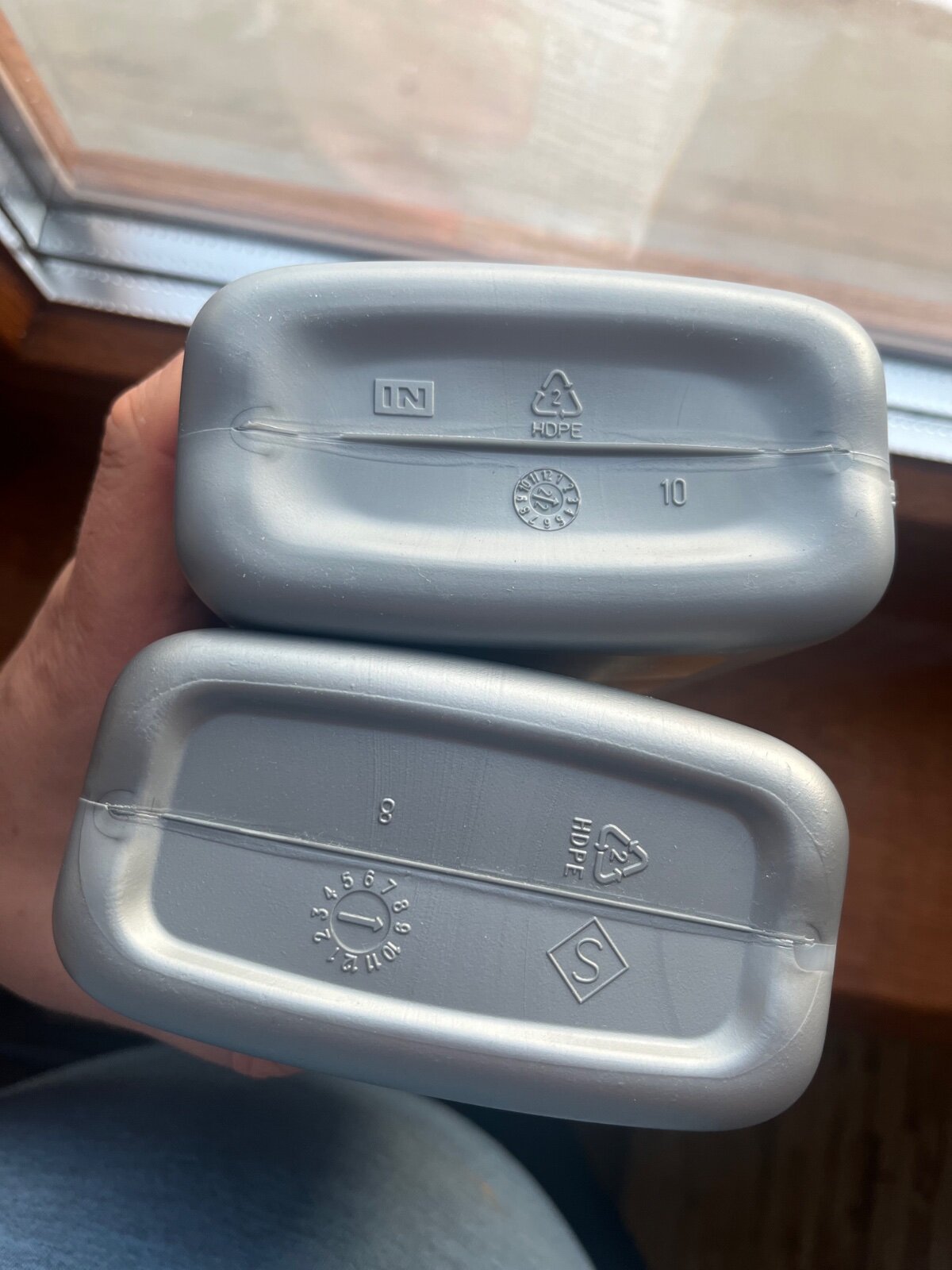

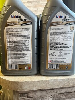

Тоха86 3 Опубликовано: 17 февраля 2023 Поделиться Опубликовано: 17 февраля 2023 (изменено) Всем привет.Купил два вида Мобил 1 и у разных продавцов сбер мегамаркет .4 литрушки FS у одного и две литрушки у другого оба 0w-40.производства Франции.даты 05.22 и 09.22.Смущает то что у более позднего выпуска этикетки с обоих сторон двойные отклеивающиеся а у раннего выпуска вообще одинарные .канистры IN у раннего года выпуска где этикетки одинарные .И S канистры где двойные этикетки .по номерам канистры они близкие но отличаются видимо в одной коробке были.Вопрос какой шанс что это подделка и как по весу определить?Еще куплена 4 литровка Мобил 3000 ,по видео в шапке поста сравнил все как у оригинала цвет крышки и заусенца нет ,куплю весы буду взвешивать ,но производства Италия .А маркировка канистры S,а это вроде как турецкие канистры? Изменено 17 февраля 2023 пользователем Тоха86 Ссылка на сообщение
Тоха86 3 Опубликовано: 17 февраля 2023 Поделиться Опубликовано: 17 февраля 2023 К посту выше .На ю тубе видео смотрел там рассказывает как подделку отличить ,у канистры IN спайка внизу идёт по периметру в миллиметрах 7 от дна,а у S канистр по дну,вообщем канистры орига судя по всему Ссылка на сообщение
