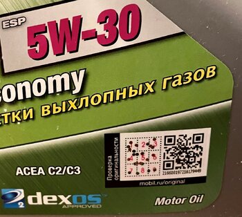

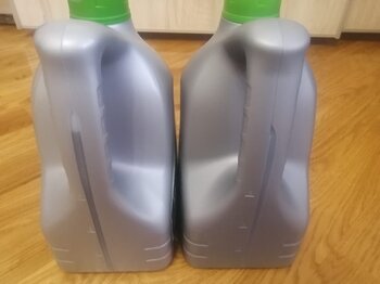

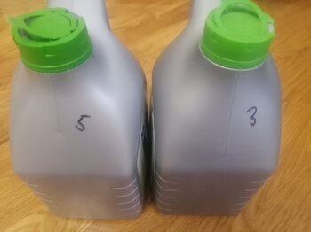

Михалыч 2 Опубликовано: 9 февраля 2023 Поделиться Опубликовано: 9 февраля 2023 (изменено) 5 часов назад, Ян- сказал: И можно ли канистры в студию с подробностями. Посмотрим куда вы смотрели и куда смотрим мы. Вот 2 вида канистр. Изменено 9 февраля 2023 пользователем Михалыч 0 Цитата Ссылка на сообщение Поделиться на других сайтах
makdi067 376 Опубликовано: 9 февраля 2023 Поделиться Опубликовано: 9 февраля 2023 Фото не айс, но.... Что касается той что якобы Финская с проверочным кодом Вы могли за 5 сек определить что это паль голимая, посмотрите на какой проверочный сайт он пытается Вас вывести это ни разу не настоящий сайт. По поводу той что "Французская" очень плохо видно саму канистру, но думаю там Вы тоже не внимательно проверяли. Ну и про взвешивать Вас призывают на каждой странице этого форума. Настоящие 3560 +- 20 г. Почти наверняка у Вас 3650+ Если Вы покупаете по самой дешевой цене ЯМ то должны быть готовы к тому что проверять надо по всем доступным признакам и по 3 раза. Но Вы даже по самым очевидным не проверили. 1 Цитата Ссылка на сообщение Поделиться на других сайтах

makdi067 376 Опубликовано: 9 февраля 2023 Поделиться Опубликовано: 9 февраля 2023 Вот настоящий сайт проверки ( который с лета 2022 не работает), сравните со своим. 1 Цитата Ссылка на сообщение Поделиться на других сайтах

Михалыч 2 Опубликовано: 9 февраля 2023 Поделиться Опубликовано: 9 февраля 2023 (изменено) 1 час назад, makdi067 сказал: Вот настоящий сайт проверки ( который с лета 2022 не работает), сравните со своим. Так в чем же отличия? Изменено 9 февраля 2023 пользователем Михалыч 0 Цитата Ссылка на сообщение Поделиться на других сайтах

makdi067 376 Опубликовано: 9 февраля 2023 Поделиться Опубликовано: 9 февраля 2023 (изменено) Посмотрите сайт под Qr и сравните то что у Вас и то что я прислал, сами всё поймёте. mobil.ru/original это настоящий сайт проверки ( не работает ) mobil-original.ru на этом сайте Вам и сейчас подтвердят что товар оригинальный, просто они сами левые. Изменено 9 февраля 2023 пользователем makdi067 1 Цитата Ссылка на сообщение Поделиться на других сайтах
