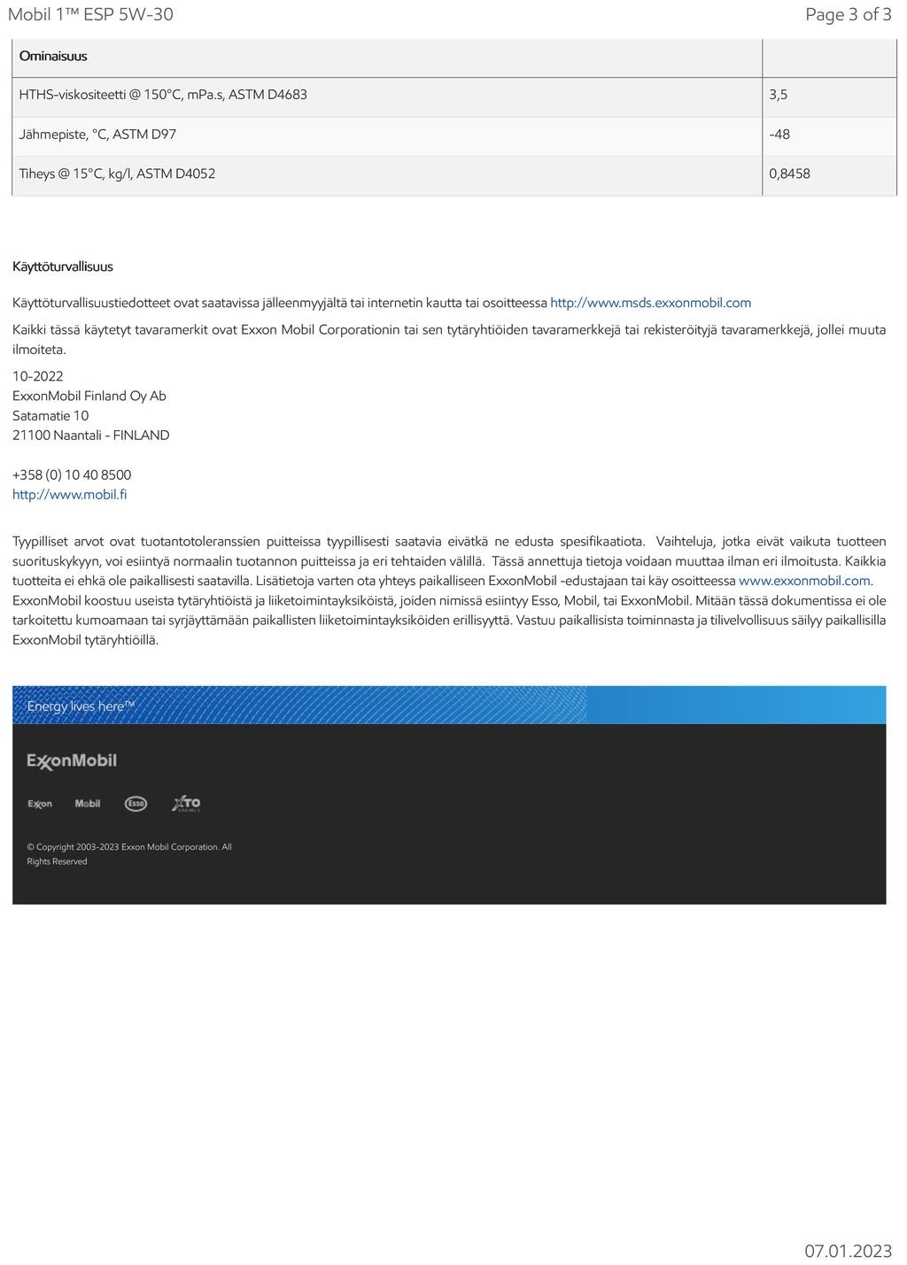

YWU12V 2 235 Опубликовано: 7 января 2023 Поделиться Опубликовано: 7 января 2023 1 час назад, dachnik сказал: А что тут не так? Ну, может я ошибаюсь. Сравнивайте сами. Скрытый текст Mobil 1™ ESP 5W-30 — копия.pdf Ссылка на сообщение

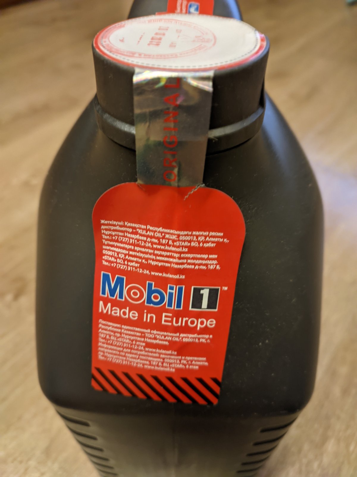

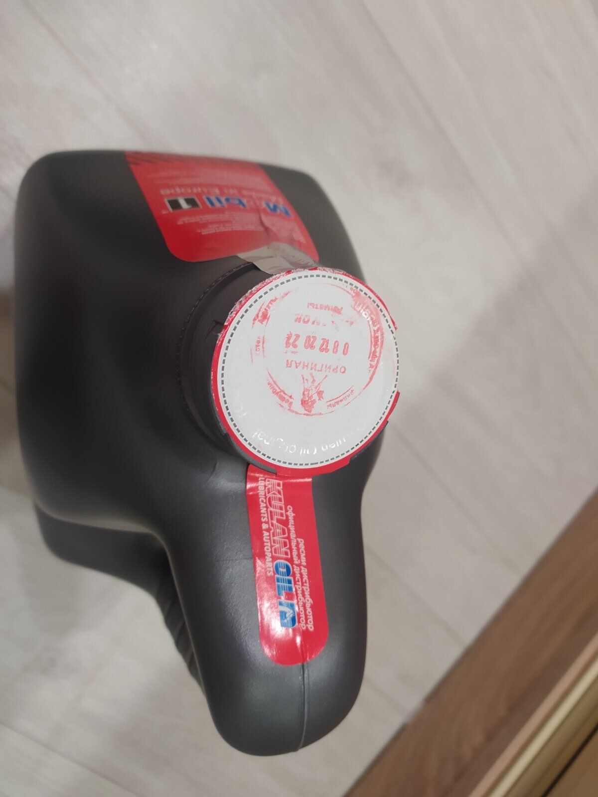

Mr.Coolers 0 Опубликовано: 10 января 2023 Поделиться Опубликовано: 10 января 2023 Вот такую канистру приобрел на озоне с Казахстана. По первым признакам похожа на оригинал, пока не заливал, есть 3 дня на возврат. Что скажете? Ссылка на сообщение
makdi067 756 Опубликовано: 10 января 2023 Поделиться Опубликовано: 10 января 2023 По Вашим фотографиям можно сказать только то что канистра оригинальная, вес соответствует оригиналу. Что залито внутрь никто Вам не скажет, тут вопрос доверия продавцу у которого Вы приобрели товар, если это не ИП с 0 отзывов, а что-то более проверенное то я бы лил. Думаю что Вы выбирали у кого заказывать товар. Ссылка на сообщение
СерКинг 175 Опубликовано: 10 января 2023 Поделиться Опубликовано: 10 января 2023 1 час назад, Mr.Coolers сказал: Вот такую канистру приобрел на озоне с Казахстана. По первым признакам похожа на оригинал, пока не заливал, есть 3 дня на возврат. Что скажете? Открывай, нюхай, смотри на цвет, замораживая, замеряй плотность, и если все ОК, то заливай... Ссылка на сообщение
Igor51 1 Опубликовано: 10 января 2023 Поделиться Опубликовано: 10 января 2023 (изменено) 9 часов назад, Mr.Coolers сказал: Вот такую канистру приобрел на озоне с Казахстана. По первым признакам похожа на оригинал, пока не заливал, есть 3 дня на возврат. Что скажете? Так же заказывал у официального представителя Mobil в Казахстане Кулан Ойл, по всем признакам оригинал, резкого запаха нет, цвет совпадает со старым образцом из Финки. Так что параллельный импорт вроде работает нормально, дальше видно будет. Изменено 10 января 2023 пользователем Igor51 Ссылка на сообщение
Mr.Coolers 0 Опубликовано: 11 января 2023 Поделиться Опубликовано: 11 января 2023 13 часов назад, Igor51 сказал: Так же заказывал у официального представителя Mobil в Казахстане Кулан Ойл, по всем признакам оригинал, резкого запаха нет, цвет совпадает со старым образцом из Финки. Так что параллельный импорт вроде работает нормально, дальше видно будет. я брал у этого продавца, отзывы все хорошие, люди тоже разными способами проверяли Ссылка на сообщение

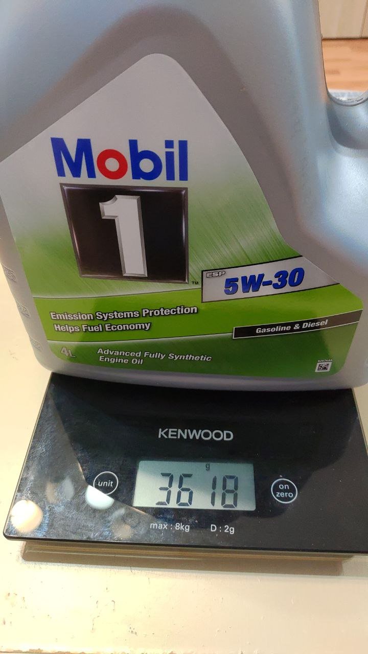

Jfmv 4 Опубликовано: 12 января 2023 Поделиться Опубликовано: 12 января 2023 (изменено) Добрый день. Приобретены 2 канистры по 4 л. на Я. Маркете по 5100 с промокодом, поставщик АКРОНД (Екатеринбург) - старый, надежный. Масло турецкое. Масло сравнивалось со старой "ещётой" литрушкой 2021 года (в стаканчике "о"). По внешнему виду и вязкости - одинаковы, по запаху - у нового есть некая грубая нотка, однако также можно утверждать, что одинаковый запах. Замораживались пробы ночь при минус 30. Результат одинаков - масло одинаково загустело до консистенции киселя, однако текучесть не утеряна. На фото в стаканчиках масло замороженное, на стаканах иней, температура - 30. Смущает вес новых канистр - 3606 и 3618 при часто упоминаемом весе оригинала 3550. Сомнения небольшие есть. Кто-нибудь взвешивал турецкие канистры? Изменено 13 января 2023 пользователем Jfmv Ссылка на сообщение
СерКинг 175 Опубликовано: 13 января 2023 Поделиться Опубликовано: 13 января 2023 6 часов назад, Jfmv сказал: Добрый день. Приобретены 2 канистры по 4 л. на Я. Маркете по 5100 с промокодом, поставщик АКРОНД (Екатеринбург) - старый, надежный. Масло турецкое. Масло сравнивалось со старой "ещётой" литрушкой 2021 года (в стаканчике "о"). По внешнему виду и вязкости - одинаковы, по запаху - у нового есть некая грубая нотка, однако также можно утверждать, что одинаковый запах. Замораживались пробы ночь при минус 30. Результат одинаков - масло одинаково загустело до консистенции киселя, однако текучесть не утеряна. На фото в стаканчиках масло замороженное, на стаканах иней, температура - 30. Смущает вес новых канистр - 3606 и 3618 при часто упоминаемом весе оригинала 3550. Сомнения небольшие есть. Тоже заказывал у Акрона через Озон. Дороговато, но , мо моим " исследованиям", тоже решил, что нормальные...(Турецкий). Ссылка на сообщение
makdi067 756 Опубликовано: 13 января 2023 Поделиться Опубликовано: 13 января 2023 (изменено) У Антона Воранкова ( которого не очень любят на этом форуме) есть видео осеннее про то как распознать правильный Турецкий Мобил. Загуглите. Он пишет что канистры делают на Турецком заводе, пресс форма другая, пластик более грубый и канистра чуть тяжелее чем обычная европейская. Так что если к продавцу есть доверие то почти наверняка оригинал. Французские канистры попадались по 3575 веса, а тут совсем чуть больше. Про запах: он резче когда только открыть канистру, если дадите постоять минут 10 открытой то резкость улетучится, или понюхайте свои тестовые стаканчики, почти наверняка будет одинаково. Удачи. Изменено 13 января 2023 пользователем makdi067 Ссылка на сообщение
AlexZan 6 Опубликовано: 13 января 2023 Поделиться Опубликовано: 13 января 2023 13 часов назад, Jfmv сказал: Смущает вес новых канистр - 3606 и 3618 при часто упоминаемом весе оригинала 3550. Плотность то замерили? Обычно дешевое масло на основе минералки заливают больше по весу, чтоб по уровню было близко к оригиналу. Но если плотность соответствует, то просто перелили (погрешность разливки). Ссылка на сообщение
Евген48 29 130 Опубликовано: 13 января 2023 Поделиться Опубликовано: 13 января 2023 3 часа назад, makdi067 сказал: У Антона Воранкова ( которого не очень любят на этом форуме) Скрытый текст Нет, не так, надо уточнять (если вам это важно), что он бывает как муравей, тоже периодически всякую .ерню несёт Ссылка на сообщение
Jfmv 4 Опубликовано: 13 января 2023 Поделиться Опубликовано: 13 января 2023 3 часа назад, makdi067 сказал: У Антона Воранкова ( которого не очень любят на этом форуме) есть видео осеннее про то как распознать правильный Турецкий Мобил. Загуглите. Он пишет что канистры делают на Турецком заводе, пресс форма другая, пластик более грубый и канистра чуть тяжелее чем обычная европейская. Так что если к продавцу есть доверие то почти наверняка оригинал. Французские канистры попадались по 3575 веса, а тут совсем чуть больше. Про запах: он резче когда только открыть канистру, если дадите постоять минут 10 открытой то резкость улетучится, или понюхайте свои тестовые стаканчики, почти наверняка будет одинаково. Удачи. Спасибо. Видео нашел - канистра именно та, которая представлена автором. 2 часа назад, AlexZan сказал: Плотность то замерили? Обычно дешевое масло на основе минералки заливают больше по весу, чтоб по уровню было близко к оригиналу. Но если плотность соответствует, то просто перелили (погрешность разливки). Плотность условно сравнил: при одинаковом объеме массы совпали. На этом пока успокоюсь. Залью в этот раз Мобил турецкий и 2 л. прошлогоднего. Уж крайне хорошо на нем себя дизель вел все года, за 10 тыс. км. ни грамма долива. Далее видно будет. Ссылка на сообщение
makdi067 756 Опубликовано: 13 января 2023 Поделиться Опубликовано: 13 января 2023 22 минуты назад, Jfmv сказал: На этом пока успокоюсь. Залью в этот раз Мобил турецкий и 2 л. прошлогоднего. Уж крайне хорошо на нем себя дизель вел все года, за 10 тыс. км. ни грамма долива. Далее видно будет. У нас двигатель с Вами скорее всего одинаковый ну или похожий, у меня Audi 3.0 TDI. Тоже это масло давно оценил. До знакомства с этим форумом не заморачивался и менял масло как ОД рекомендовал раз в 15000 км, с учётом моего пробега 18-20 т в год думаю что это в мото часах 500-550. Этот Мобил ни разу долива не требовал, а вот Castrol EDGE тоже 507 спецификации который три раза ( в том числе и с завода ) заливал дилер на ТО приходилось доливать пусть и не много 0.5 л. примерно. Ссылка на сообщение
makdi067 756 Опубликовано: 13 января 2023 Поделиться Опубликовано: 13 января 2023 На сколько я понял в Турции esp не варят, а только разливают. Из Франции им везут цистерны, то есть это тот же самый Грайвешон. Ссылка на сообщение

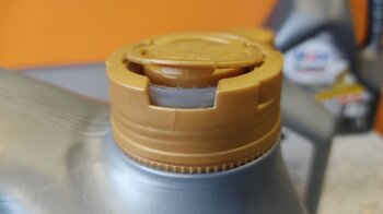

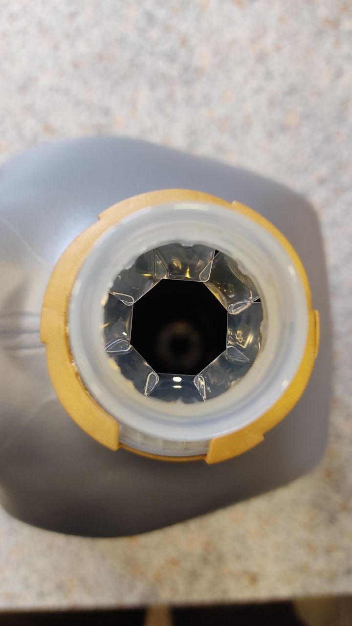

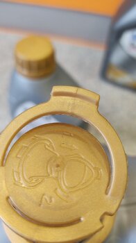

МИXАЛЫЧ 0 Опубликовано: 15 января 2023 Поделиться Опубликовано: 15 января 2023 (изменено) Максим Спб Добрый день. Есть 2 образца Mobil 1 FS 5W40 из 4-литровой канистры и 1-литровой. Можно ли Вам отправить образцы для экспресс диагностики оригинальности масла? по маслу сейчас катаю 3200 км часть данного масла из 4-х литровой канистры + часть из предыдущей 4-хлитровой канистры мобила. но на текущей которая распакована и залита в мотор очень смущает верхняя крышка канистры (на фотографии еле различимый литейный буртик возле "чеки" на открывание, реально его достаточно хорошо видно, но ногтем ничего не чувствуется, хотя есть небольшие наплывы пластика). лепестки внутри горловины вроде, как положено. по запаху масло идентично и в литровой и в 4-х литровой. Изменено 15 января 2023 пользователем МИXАЛЫЧ Ссылка на сообщение
