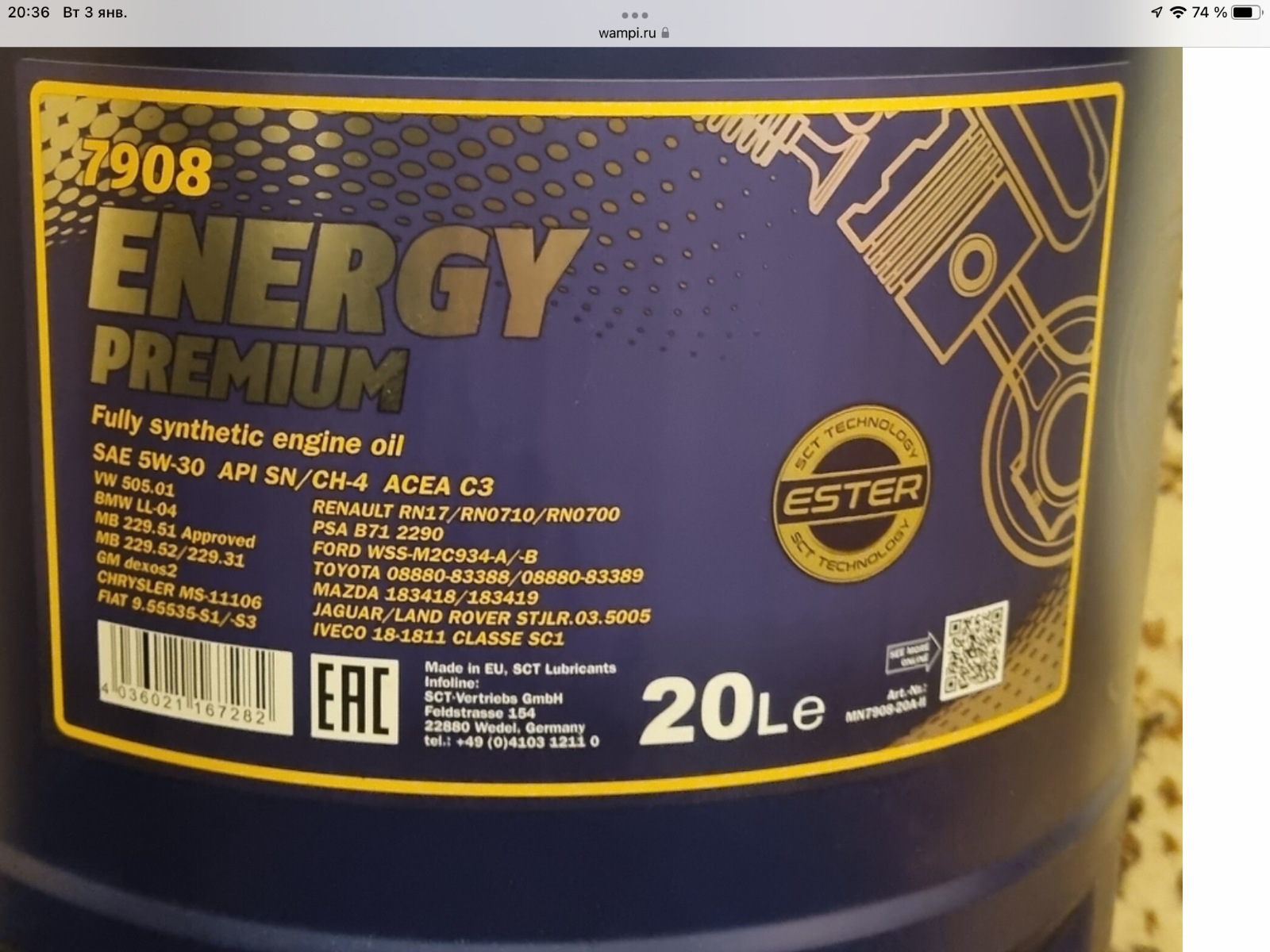

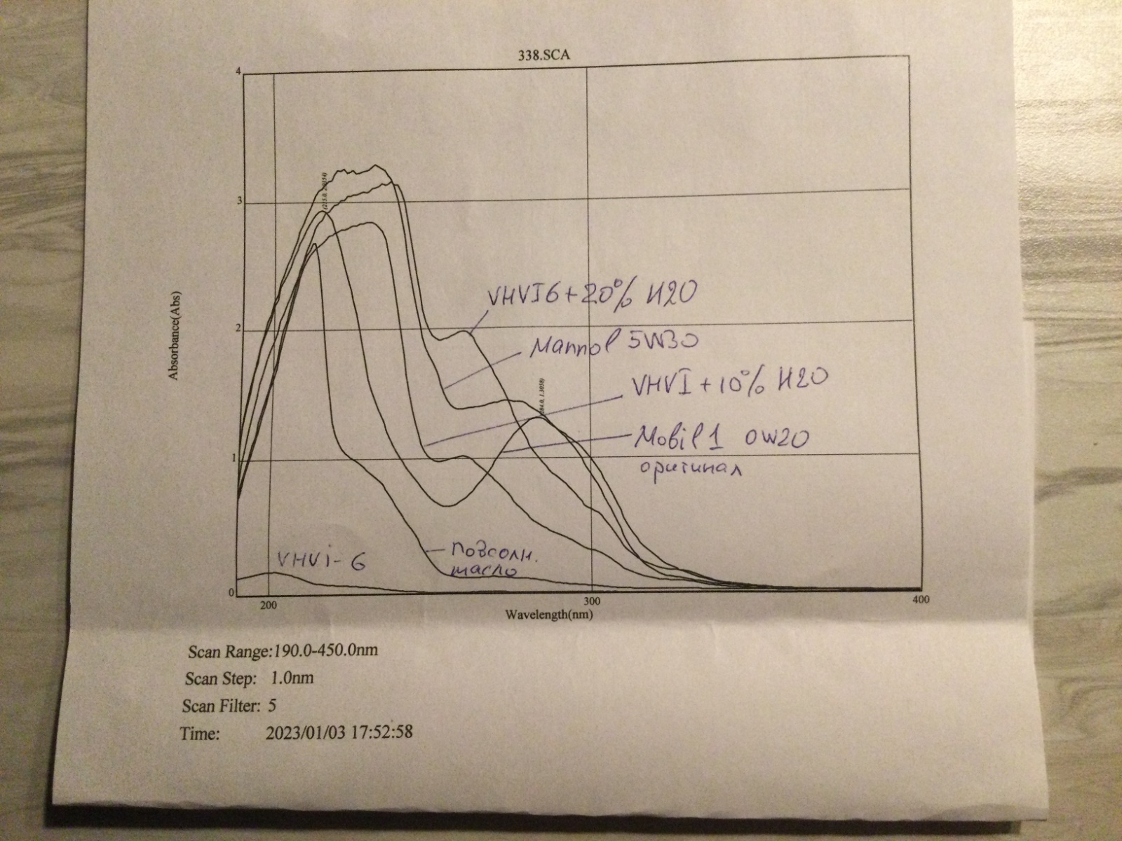

Максим Спб 667 Опубликовано: 5 января 2023 Поделиться Опубликовано: 5 января 2023 1 час назад, Евген48 сказал: И чё? п.с. там бэч оригинальный, а, ну да, Макс у нас последняя инстанция И че ржем? У меня не было ни одного промаха, между прочим. Наука, она ведь такая, точная. Сам иногда удивляюсь, сколько информации есть в уф спектрах. Присылают мне на днях Маннол, фулли синтетик. Снимаю спектр, вижу минералки выше крыши. Я уж написал хлопцу, мол, нае*али вас с маслицем. А вот на части спектра, которая про пакет присадок - совпадает с нормальными маслами, значит есть присадки, как минимум. Что за хрень? Полез в ойл клуб (форумчик такой есть в инете, погуглите), читаю про маннол и вижу - так он сам подделка и есть с минералкой. А спектр то мне снять - 5 минут, дольше прибор прогревать. И опыту непропиваемого вагон… картинка про маннол Ссылка на сообщение
Максим Спб 667 Опубликовано: 5 января 2023 Поделиться Опубликовано: 5 января 2023 И картинка с разными спектрами для примера, как формируется спектр порядочного синтетического масла (на 4 группе в смысле) У меня накопилось дохрена разных углеводородных субстанций и масел и подделок и баз и минералок. Мобил1 имеет 2 ровных горба, второй пониже от пакета присадок. 2 спектра смесей (сам делал) VHVI6 и веретенки 10 и 20%. Видно, где и как спектр меняется. В зоне присадок 280 нм выраженного пика нет, поскольку и присадок нет. А в зоне 200-230 нм не пик, а размазня, от многоароматики и нафталинов, имеющихся в веретенке 1группы Маннол лежит посередине, и минералка есть и в зоне присадок сигнал хороший. Так некоторая “полусинтетика» выглядит, когда там не особо чистая база используется. Смотрите сами картинки, может разберетесь. Ссылка на сообщение

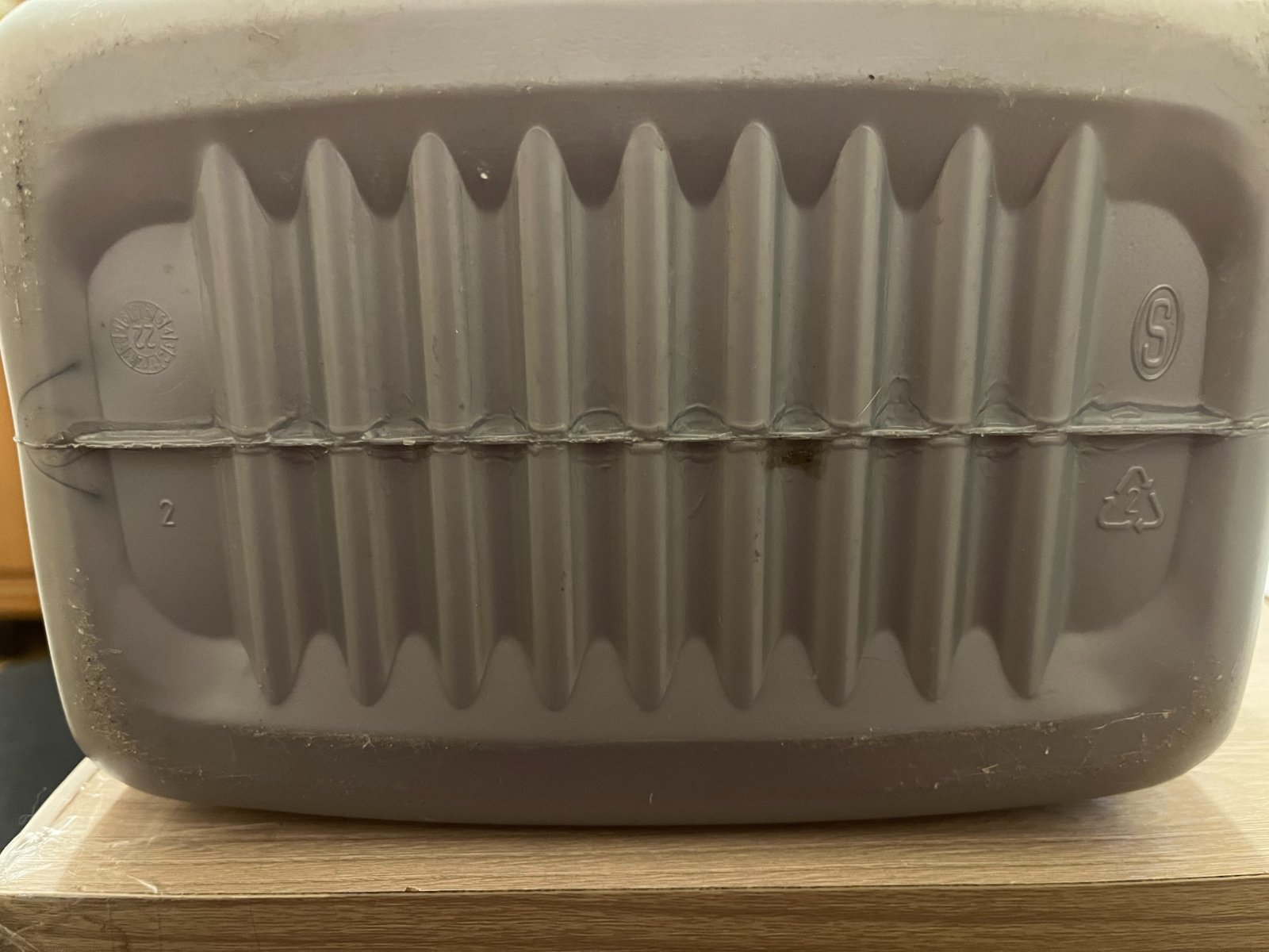

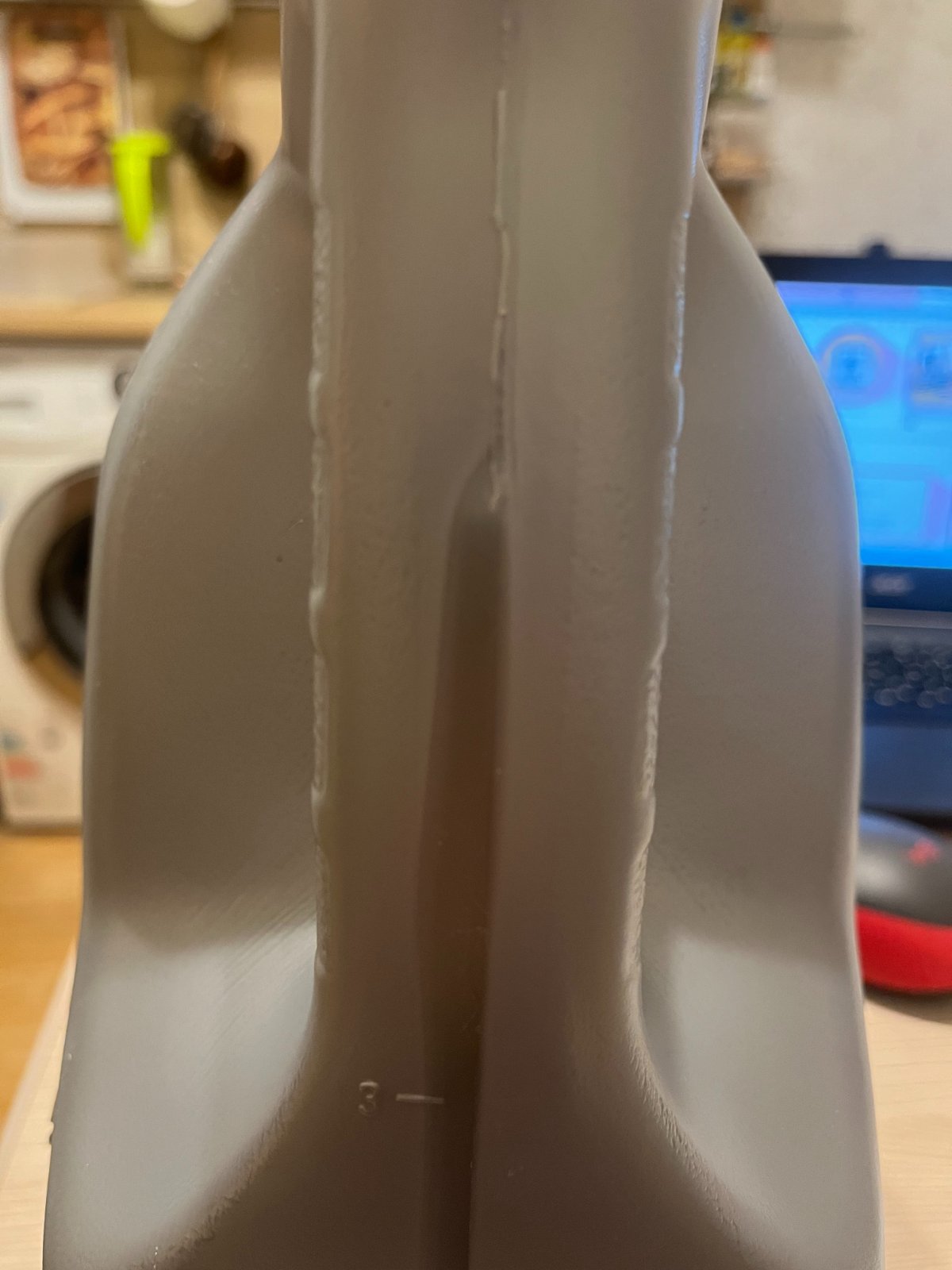

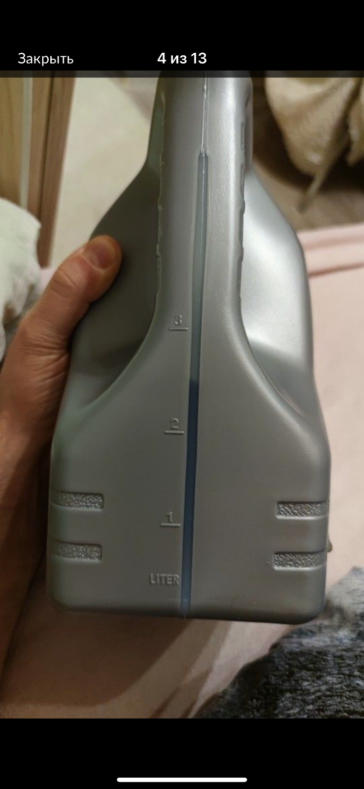

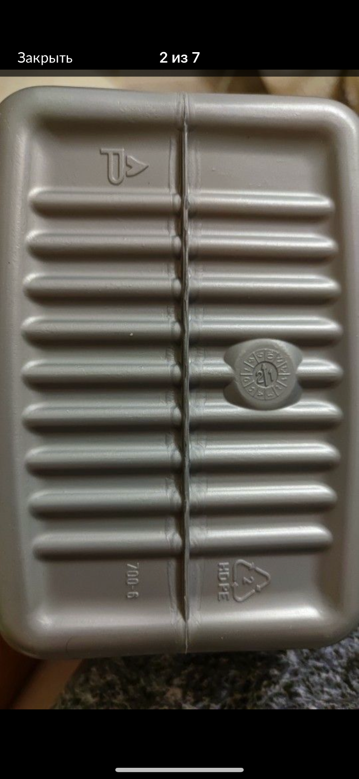

Максим Спб 667 Опубликовано: 5 января 2023 Поделиться Опубликовано: 5 января 2023 27.12.2022 в 20:51, Kolenval сказал: Всем добрый вечер. "Прогнал" последние 50 страниц (с июля 2022), но "своей" канистры не встретил. Нужен совет местных гуру. Взял на Яндексе пару канистр Мобил Супер 3000 Дэксос 2. Фото ниже. Что напрягло: 1) Нет КуАр кода вообще - канистра типа Турция (как я понял КуАр придумали только для РФ, а на сегодня Мобил здесь не льют). 2) Качество наклеек оставляет желать лучшего, неровно напрочь. 3) Канистра с облоями 4) Поставщик вроде занимается поставками Мобил, работает только с юридическими лицами, поэтому продавец ИП. Что я не увидел? (как и многие "очкует Славик"). Заранее спасибо. Вот эта история, Mobil 3000, 5-30, куплены в Яндекс, импортер Нева Лубрикантс, Питер. Нормальное масло оказалось. Картинка приложена, для сравнения из моих запасов спектры М 5-30 и 5-40. Топология спектров, форма и положение пиков очень похожи для обоих 5-30, старое 19год, то, что один пониже другого - погрешность приготовления пробы, разбавлений. А М 5-40 имеет другой пакет… Ссылка на сообщение

Евген48 29 063 Опубликовано: 5 января 2023 Поделиться Опубликовано: 5 января 2023 38 минут назад, Максим Спб сказал: Присылают мне на днях Маннол, фулли синтетик. Снимаю спектр, вижу минералки выше крыши. Я уж написал хлопцу, мол, нае*али вас с маслицем. А вот на части спектра, которая про пакет присадок - совпадает с нормальными маслами, значит есть присадки, как минимум. Что за хрень? Полез в ойл клуб (форумчик такой есть в инете, погуглите), читаю про маннол и вижу - так он сам подделка и есть с минералкой. А спектр то мне снять - 5 минут, дольше прибор прогревать. И опыту непропиваемого вагон… картинка про маннол Я не нашел это масло у нас в анализах, чтобы судить о минералке. Ссылка на сообщение

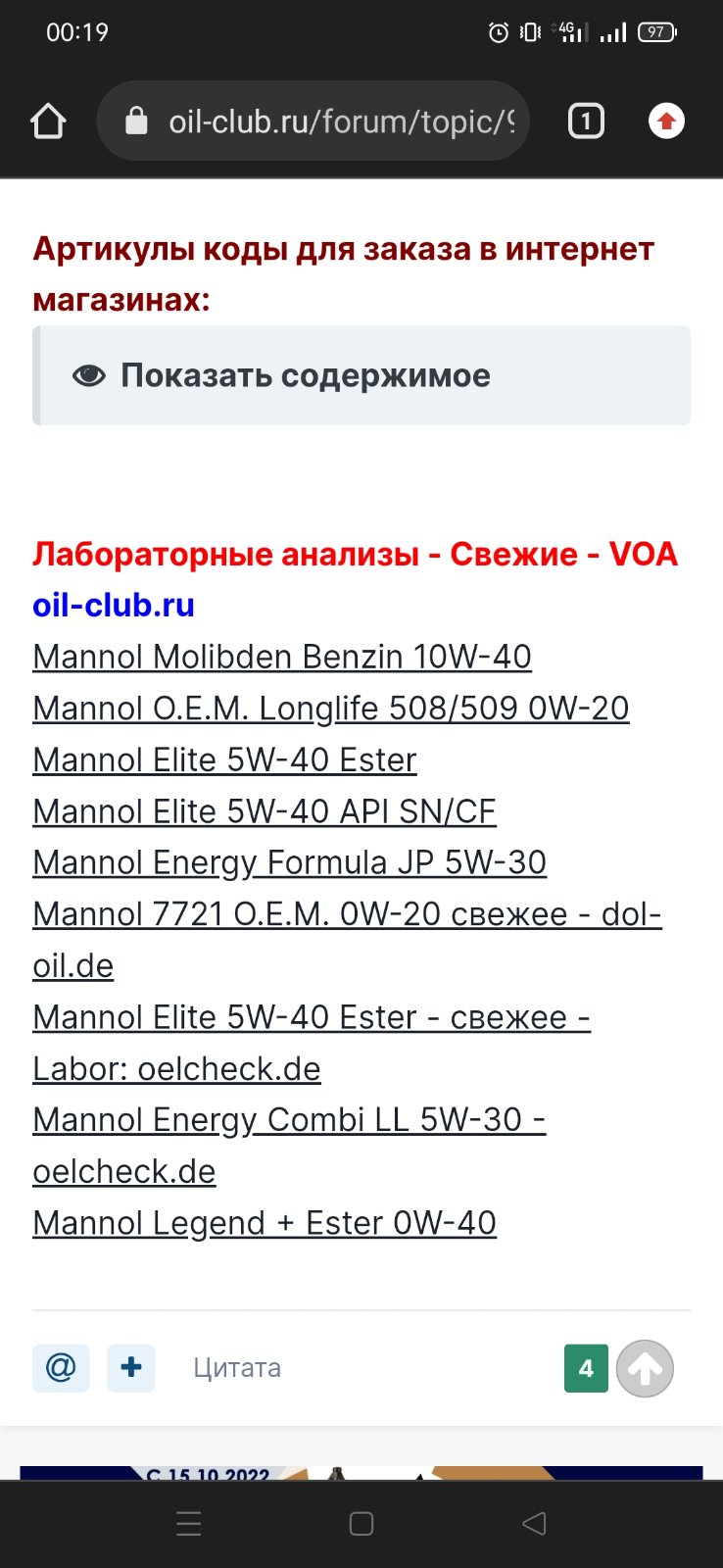

Максим Спб 667 Опубликовано: 5 января 2023 Поделиться Опубликовано: 5 января 2023 (изменено) Это для Евген48, про маннолы и их спектры Все элиты и EF JP с минералкой, а в это постеснялись положить? Я специально спектр приложил и иск3сственные смеси вчви с гр 1, чтобы продемонстрировать, как спектр формируется. Глаза видят а упрямство не велит? А если серьезно, то Маннол (или как их там?) специально 4 гр 1 й не разбавляет. Но экономит на всем по черному. Они пакет сами замешивают из максимально дешевых реактивов, а не покупают готовый концентрат у лубризолов всяких. Замешивают также на SNках а не на DAE, и льют процентов 20 в базу. Вот такой недосинтетический спектр и получается, и пик 722 невеликий становится. Скрытый текст Изменено 5 января 2023 пользователем Максим Спб Ссылка на сообщение

Евген48 29 063 Опубликовано: 6 января 2023 Поделиться Опубликовано: 6 января 2023 7 часов назад, Максим Спб сказал: Это для Евген48, про маннолы и их спектры Скрытый текст Научитесь выделять Ники, чтобы приходили оповещения. 7 часов назад, Максим Спб сказал: Все элиты и EF JP с минералкой, а в это постеснялись положить? Я специально спектр приложил и иск3сственные смеси вчви с гр 1, чтобы... Да, конечно, и 508 тоже на минералке замешан Вы когда про что то пишите, не обобщайте, а конкретно указывайте, а то вроде инфа есть, а толку от нею ноль. Ссылка на сообщение

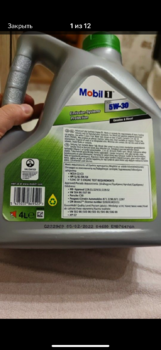

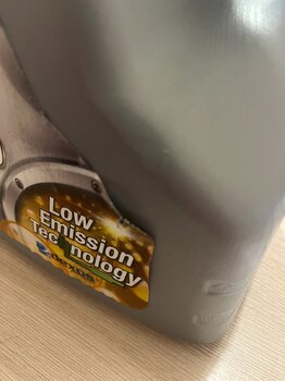

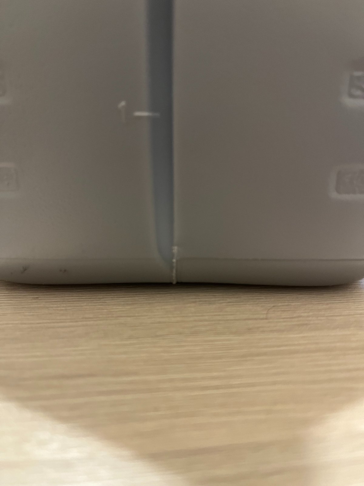

dachnik 0 Опубликовано: 7 января 2023 Поделиться Опубликовано: 7 января 2023 Всем привет, подскажите пожалуйста подделка или нет. Есть подозрение так как канистра для Финляндии, а написано Франция, что и бэч код подтверждает. Да и рюмочка у горлышка есть. Ссылка на сообщение
Евген48 29 063 Опубликовано: 7 января 2023 Поделиться Опубликовано: 7 января 2023 dachnik "шляпа" какая то Зовите Максима 2 Ссылка на сообщение
