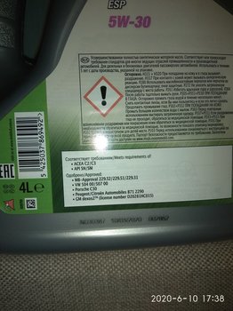

Добрый день! Расскажу свою историю) Купил на днях 4 л Mobil ESP 5w-30 на beru.ru. Соблазнился ценой (2462 р)(Кстати пытался сбить цену на Озоне услугой "Нашли дешевле?", но почему-то не сработало.)
Естественно полез проверять оригинальность масла на сайте мобил. И заметил, что не совпадает всего одна точка на цифре 3 ( вместо желтой есть зеленая, но и она не на том месте). Стал пристальней разглядывать канистру. Нашел еще один косяк: маркировка номера и даты очень нечеткие, почти размазанные. Написал обо всем этом в службу поддержки Мобил. Получил ответ:
Благодарим Вас за Вашу бдительность и за предоставленную информацию.
Мы провели дополнительную проверку и на основании предоставленных Вами данных продукт не вызывает сомнений в подлинности.
Однако, один из элементов, действительно, отличается. Мы предприняли меры, чтобы подобные ошибки в дальнейшем не возникали.

Первая фотка - так должно быть, вторая - так у меня, третья - маркировка на канистре.
Вот теперь я нахожусь в небольшом смятении, т.к. никогда раньше не попадались канистры с такой смазанной маркировкой. А вам?
yura77777 Всё верно, есть такие косяки при нанесении батч-кода на кинистры именно 2020 года. Не буду повторятся, судя по всему у вас оригинал. Точки на батч-коде находятся под плёнкой, являются выпуклые и их невозможно сковырнуть.
