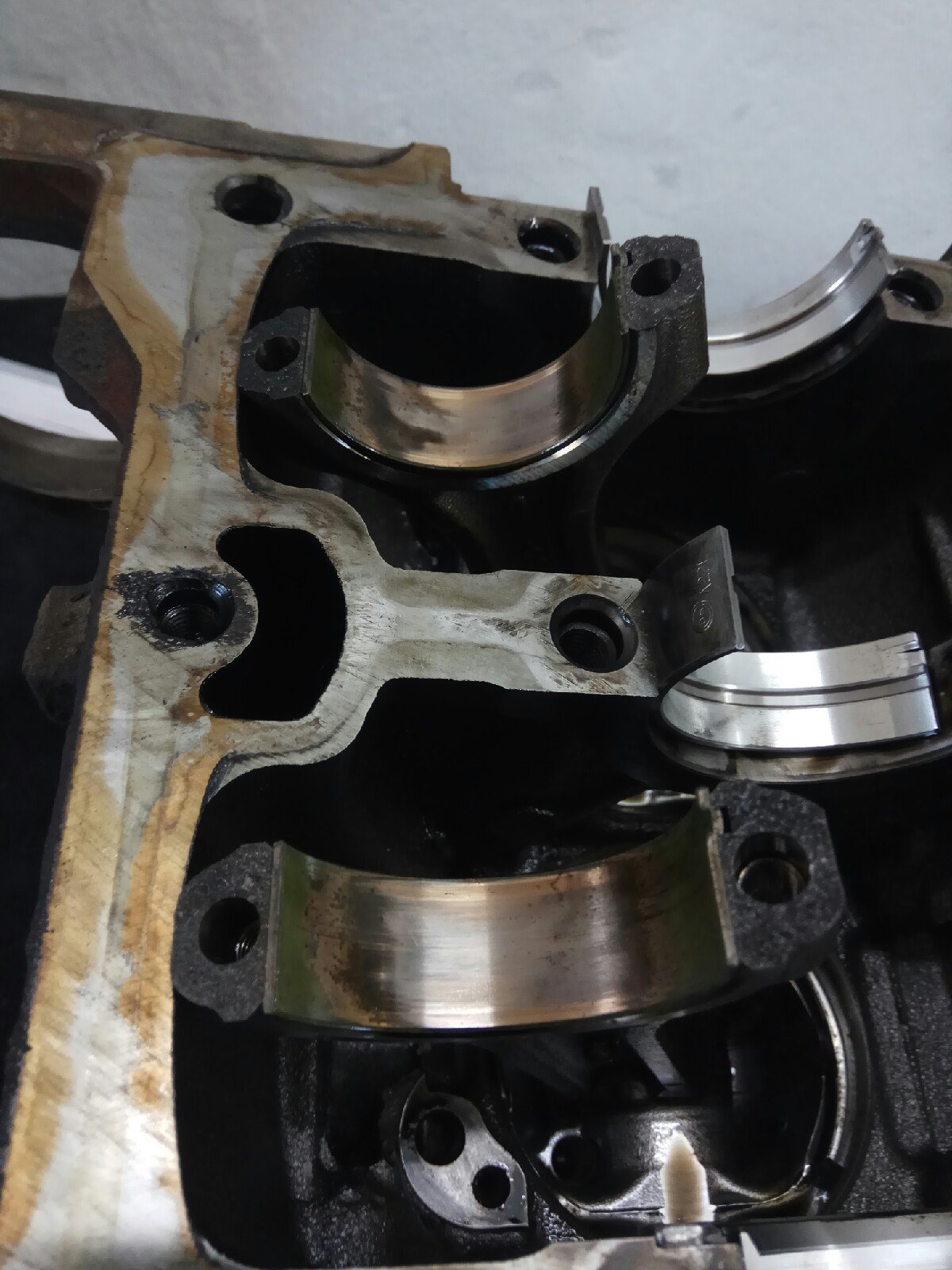

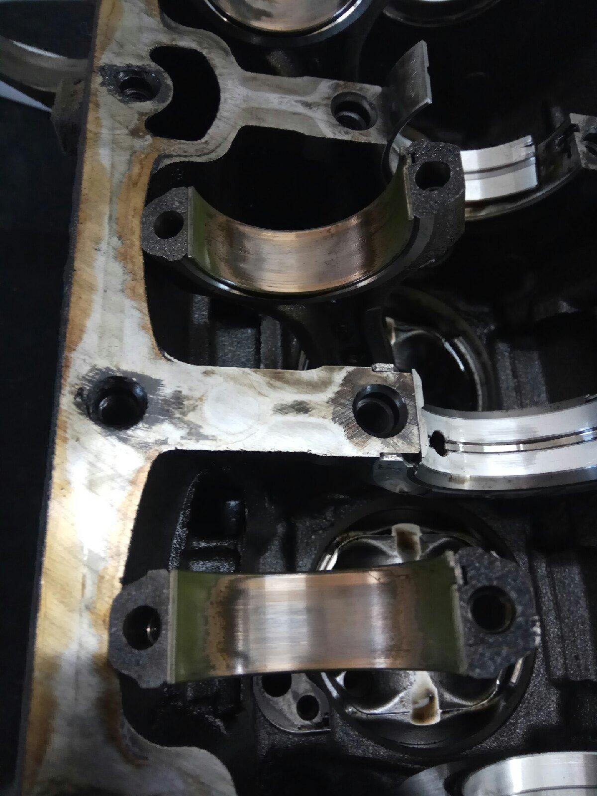

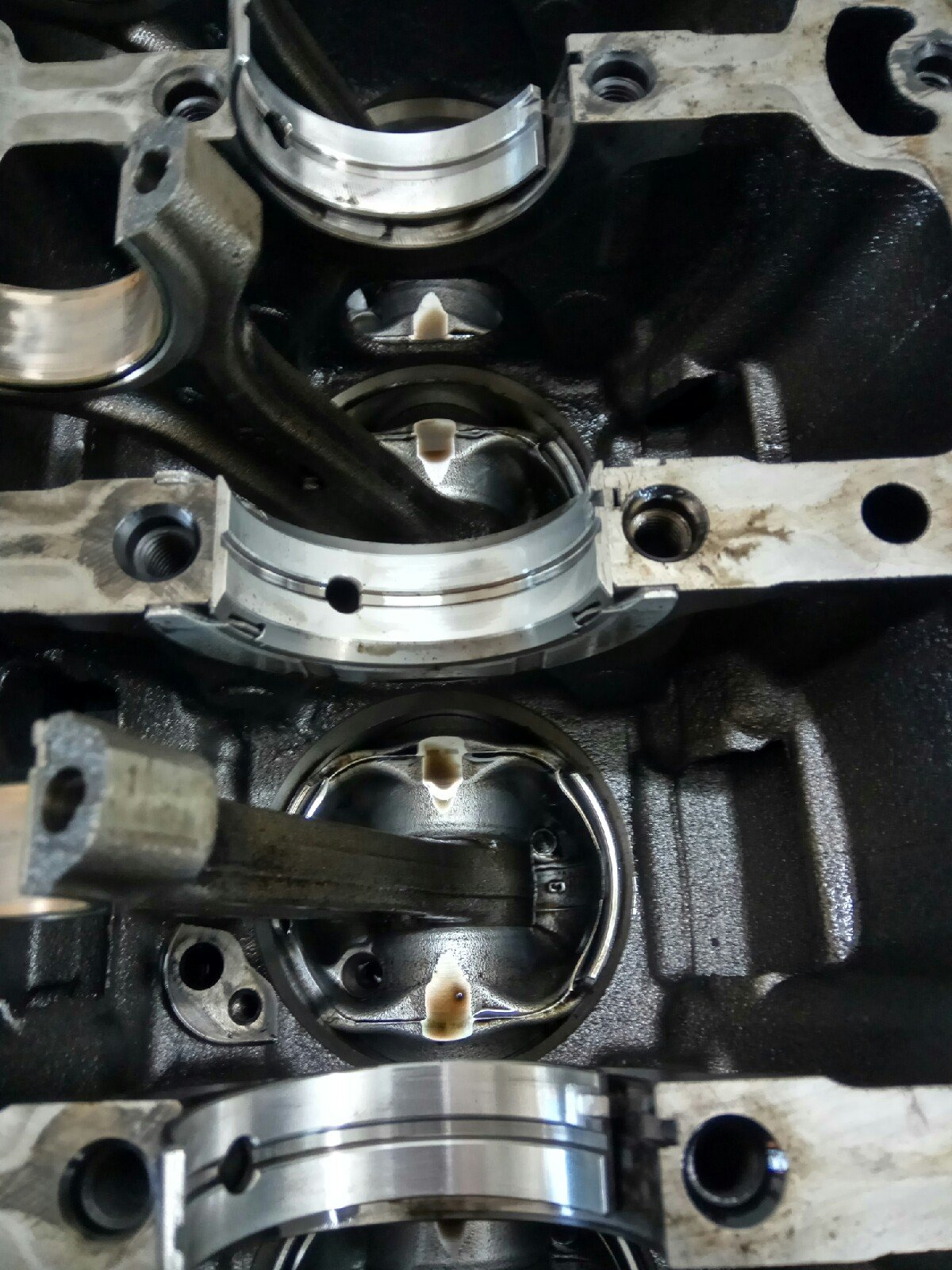

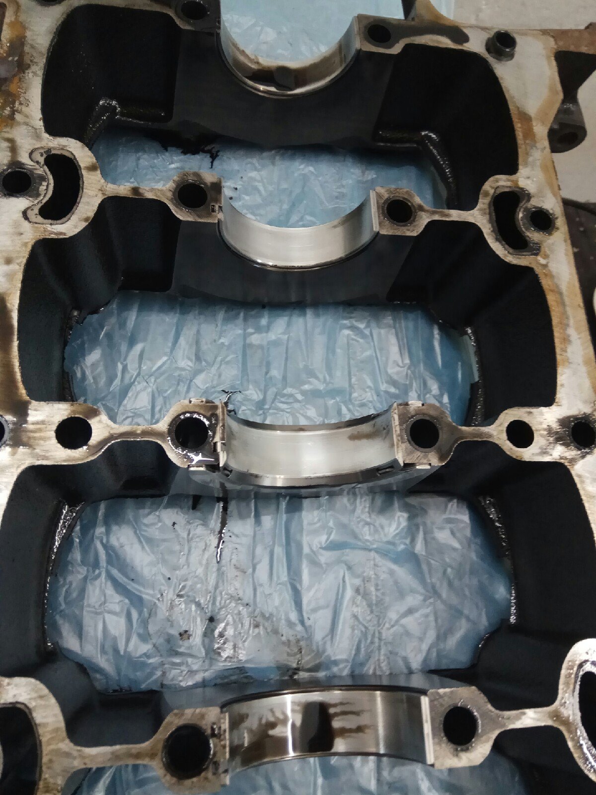

На машине из топика езжу вот уже 3 года. Масло лил в основном ZIC ( X7 5W-30 diesel, X9 5W-30, X9 5W-40 diesel). Замена 5-7 тысяч км.
На 163 тысячах км. был разобран двигатель (поломал свечи накала, пришлось снимать ГБЦ). Решили проверить вкладыши и увидели следующую картину:
Спойлер
Низ мотора
1DRacM02j-8.thumb.jpg.ffa404b59893c6fd82a6a4f76474f845.jpg1DRacM02j-8.thumb.jpg.ffa404b59893c6fd82a6a4f76474f845.jpgOwb6iIh8lLk.thumb.jpg.5e30a5ebef73dbb70232ea4519c41e31.jpg_C1IfLYkEHI.thumb.jpg.342922b78b88dd50d59fa39cdc632f9e.jpgPsjOVKOr6Rw.thumb.jpg.4e468b147bd63acd3b0d3f768f3daf5a.jpgbI3ULWzSJ2Y.thumb.jpg.8f81dcfb7172630b37b5c654c9e0e7d8.jpg
Есть мнения из за чего произошел износ шатунных вкладышей? Неправильное масла? Холодные зимы? Несоблюдение интервалов замены предыдущим хозяином? Пробег кстати родной.
Вкладыши заменили все. Сейчас после сборки проехал 20 тысяч км. Масло заливал ZIC X7 5W-30 diesel, 10W-40 diesel, и две смены был GENESIS ARMORTECH 5W-40 A3/B4 и сейчас залит GENESIS ARMORTECH 5W-30 A3/B4.
Задумался какое все таки выбрать масло на постоянную основу, чтоб не допустить такого как на фото. Что же все таки предпочтительнее для такого мотора?
На данный момент в моторе отсутствует сажевый фильтр и катализатор. ЕГР остался на месте, сомневаюсь отключать или нет (нужно прошивать машину, стоит ли?). Производитель рекомендует для моторов без сажевого фильтра масла B4 либо CH-4 и выше вязкостью от 0W-30 до 15W-30. Перечитал темы на форуме - тут обычно рекомендуют использовать масла типа C3, чтоб минимизировать отложения. Но не хуже ли они защищают от износа?
Есть еще интерес к маслам грузовым типа CJ-4. Хороший ли это вариант для малолитражного дизеля?
Мотор кстати внутри идеально чистый, никакого налета нет. Единственное - был нагар в камере сгорания в поршнях, ну и по классике впускной коллектор и впускные клапана - куча сажи вперемешку с маслом (привет ЕГР). Кроме шатунных вкладышей износа не было нигде, коленвал впорядке, хон в целиндрах присутствует, поршни как новые, распредвалы тоже.
