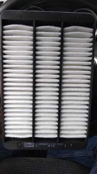

Не о масле, но, непосредственно, для этого автомобиля:
На днях пришёл воздушный фильтр. Заказал основываясь на отзывах с форума. Если честно, то не в восторге
IMG_20190206_123549.thumb.jpg.5fb351d25ae4b39f8113db0457bad847.jpgIMG_20190206_123612.thumb.jpg.a3f51952d169cb7e742fa5752834341b.jpgIMG_20190206_123714.thumb.jpg.4e05d21ad1a53c1c42863fea84f2fbaf.jpgIMG_20190206_123802.thumb.jpg.e59fecb292b1519fed41a96819f8c5de.jpgIMG_20190206_123740.thumb.jpg.1d53510de93b3bf1132649020442decb.jpgIMG_20190206_123732.thumb.jpg.b7b60ca5daa7036d15e91207b2721e78.jpg
хотя на место стал чётко, и фильтрующий элемент норм.
