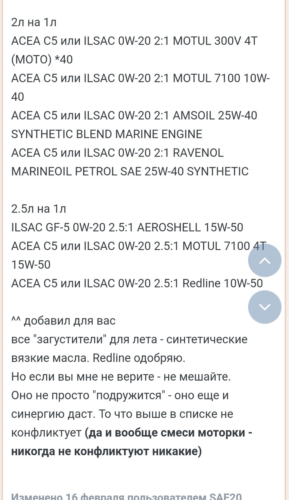

Тоже было страшно лить летом 0w-20. Но прошлая зима показала, что Shell 0w-20 SN! густоват для зимы моему 4B11, в лето тоже его залил. Он на GTL - термостабильней, повторюсь - угара нет. В этому году с Черным море никак. В следующем в Небуг, Сочи на IZEM в миксе по рецепту SAE20, к осени анализ.

Спасибо братское сердце за столь развернутый ответ! Но из сообщения у меня возник вопрос: Ты написал в Сочи на IZEM в миксе по рецепту. По какому рецепту, и что за микс?) И еще вопрос, ты пишешь что 5w-30 греется, ломается, присадки срабатываются, отсюда и угарает .. А как быть тогда с теми кто вообще льют 5w-40 и у них нет жора масла? Или это потому что 5w-40 нет энергосберегающих, и масла скорее всего полнозольные с большим количеством присадок..?

Значит не совсем для лета подходит 0w20  в чистом виде)) Иначе бы не было необходимости в разбавлении) за труд огромное ещё раз спасибо.
3 минуты назад, PhD89 сказал:
Скажу тебе так,- лето и условия эксплуатации разные вещи. Если чисто город, асфальт без offroad, то IZEM, как и НЕ любая 0w-20 good. Миксы, лично мне, интересны, как для загущения для трассы летом и 140км/ч на море, для запаса вязкости, хотя люди катают чистые и в анализах all right на японцах.
