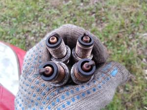

дизельная химия будет залита в glk 220, ориентироваться наверное будем на жопомер хозяина и расход по бк.бензиновую залью в свою машину(королла 2004г.в. 1.6 акпп).посмотрим что будет с расходом по бк за 100 литров топлива.сегодня вывернул свечи, после того как искатаю бенз с присадкой, сравним изменилось ли их состояние.кстати на фото свечей видно что нормальный бенз отмыл часть изолятора,который был однородно коричневый после палевного бензина.

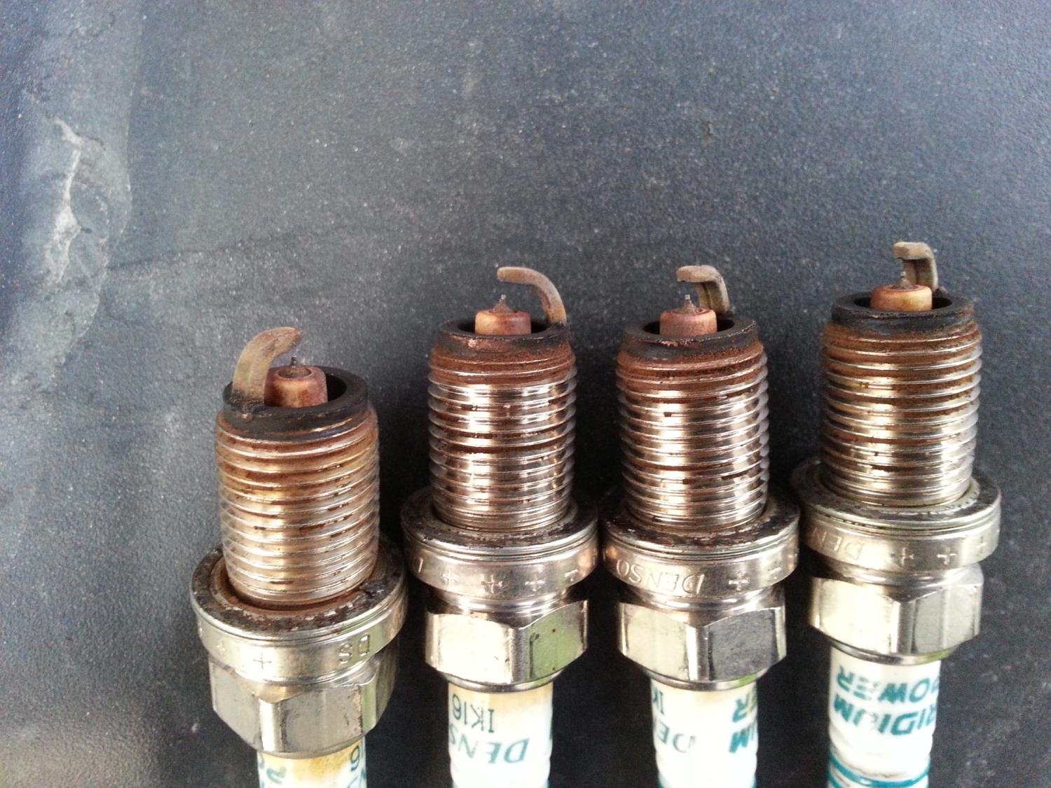

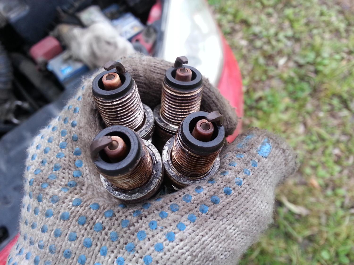

состояние свечей на фото.
расход топлива изменился с 8.6 (на луке экто) на 8.7(95-й с татнефти+промывка), но на прошлой неделе много ездил по городу, так что считаю что расход один к одному.
чуть чище стали изоляторы и юбки свечей , двиг чуть быстрее запускается.
изоляторы то красные от чего от присадки или от топлива? У нас на просто бензине 92м такого не бывает в ареале... Белые нормальные изоляторы.
эта присадка не при делах, в начале темы свечи до ее использования.
