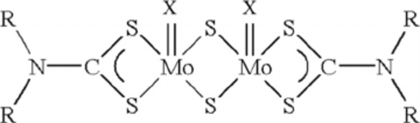

Возможно действительно молибден, так как я добавлял около 100ппм самостоятельно. Вот это вещество:
https://www.researchgate.net/figure/291303812_fig1_Fig-1-Chemical-structure-of-molybdenum-dithiocarbamate-MoDTC
ТАКЖЕ ЭТО МАСЛО ЗАЛИВАЛОСЬ ДИЛЕРОМ, А ОНИ КАК ИЗВЕТСНО ХРЕНОВО СЛИВАЮТ СТАРОЕ. ВОЗМОЖНО НАКОПЛЕНИЕ ОТ ПРЕДЫДУЩЕГО М1 ЕСП 0-40.
