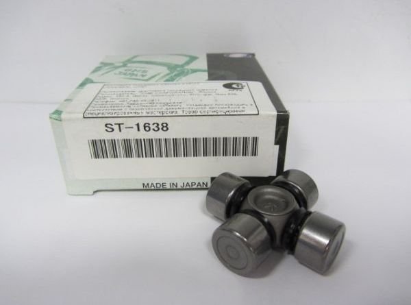

Добрый день, господа!
Столкнулся с проблемой крестовины рулевого вала как и большинство владельцев audi a4, a5, q5
Пробег едва вышел за 30 тыс км, как руль стал крутиться тяжелее, "ступенчато", особенно это чувствуется после простоя и дождя. Зимой все это дело скорей всего вообще заклинит.
Патология всем известна и происходит из за жадности конструктивного просчета немецких инженеров, а именно потому что не предусмотрен пыльник, и вся грязь, вода и реагенты с левого колеса летят прямо на нее...в результате ржавеет, закисает и клинит.
Поставить пыльник место особо не позволяет, да и не хотелось бы чтобы в самый ответственный момент при повороте этот наколхоженный пыльник соскочил, зацепился за что нибудь и заблокировал руль.
Сейчас куплена новенькая крестовина и ждет перепресовки, но "бывалые" говорят что производители часто не докладывают в них смазки, а то и не смазку, а что то непонятно, что быстро смывается, в результате через пол года требуется новая крестовина. Хотел бы разобрать и нормально смазать.
Подскажите хорошую подходящую смазку для крестовины, чтобы не возвращаться к этой проблеме вновь.

Вал и шлицы - разъединяются. Там совершенно незаметный керн с двух сторон, который держит соединение.
Поскольку для устранения кнок-кнок - чем гуще тем лучше. И поэтому возникает вопрос : как вам густота при температуре в 25 градусов этой YSBB091105FFF смазки в сравнении с литолом ? Поскольку тут пишут , что она на основе нефтяного полимера.
+25 как силикон/герметик бытовой, гуще литола. Кипяток чуть размягчил, но не особо помогло.  Про кернение где-то ага читал, но даже и не подумал пилить резать чего то. Когда шлицы вытащил на сколько можно, игла глубже и не лезла, я посчитал что больше и не надо.
