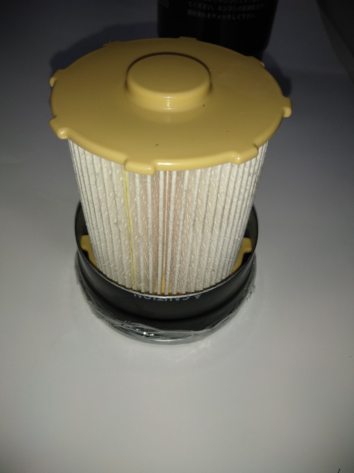

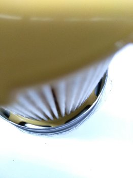

У поставщика лежал разрезанный фильтр Blue Print ADG02326, для дизельных корейцев с common rail. Не преминул сфотографировать его внутренности, фильтрующий элемент резать не дали, но всё же для общего кругозора информация будет полезной.
Могу лишь сказать, что корпус без изъянов, катушка собрана аккуратно и надежно впрессована в корпус, не люфтит, клей нигде не торчит. Складки тоже уложены аккуратно, и довольно часто. Сам материал на ощуп плотный, с модной перфорацией :laugh:. В целом неплохо, твердая четверка, цена конечно не маленькая, сопоставима с более именитыми производителями.

Модная "перфорация" это скорее всего многослойная бумага, точки скрепления слоев
