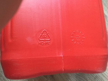

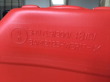

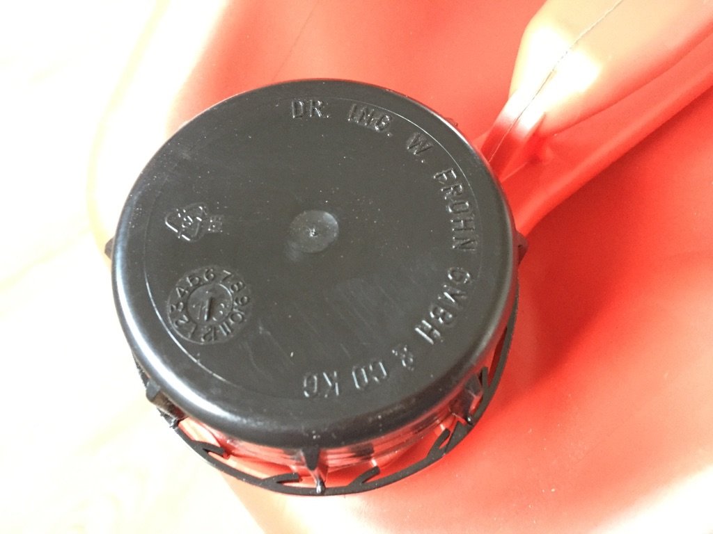

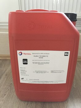

Фото Европейской банки Total Rubia 9900 20лТак сказать для общего развития
Изменено пользователем iv174

4 часа назад, iv174 сказал:
А где данное масло приобреталось?
3 часа назад, ValeRus сказал:
Ссылка на страницу товара в магазине где приобреталось  , но не уверен что вам это поможет в приобретении ;)
