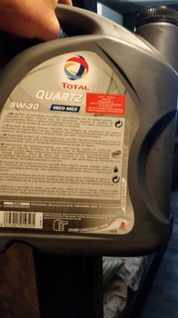

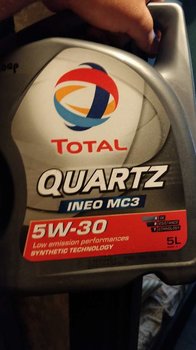

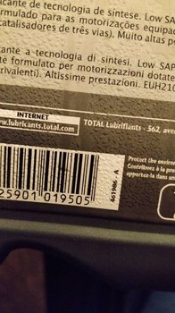

Quartz INEO MC3 5w30 b вроде бы к упаковке никаких претензий, однако – номера канистры сзади и спереди – не совпадают. Такое возможно?
6 часов назад, AlexNik77 сказал:
Добрый день! Данные номера могут отличаться. Это не признак поддельной продукции.
1 час назад, Total Vostok сказал:
Странно, но ладно)
Спасибо!

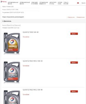

Ну, таки там Sonata LF... и европейка, насколько я вижу... У меня же - YF и американка... движки различаются как по мощности, так и по поршневой группе.
Подбор на вашем сайте - вот, что выдает:
13.02.2020 в 18:54, Skif_tlt сказал:
В ассортименте масел Total или Elf есть аналог трансмиссионной жидкости для CVT NS-3?
Добрый день. Аналогом для CVT NS-3 будет продукт FLUIDMATIC CVT MV. Обратите внимание, что интервал замены масла определяет производитель техники, а не производитель смазочного материала.
13.02.2020 в 20:30, AlexNik77 сказал:
Добрый день. Для Вашей модели автомобиля подходит масло QUARTZ 9000 5W-40.
