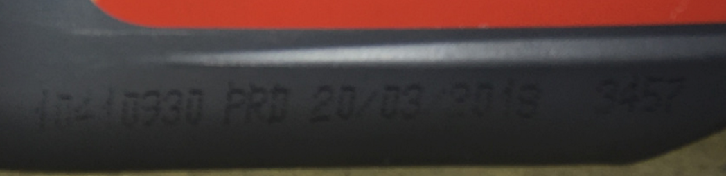

5ade414375f75_.thumb.PNG.e25927ad04d0b48fab4b59ea65825ed6.PNGДоброго дня! Есть сертификат на это масло?

bjazz, добрый день! Напишите, пожалуйста, номер партии.
