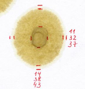

Не удержался, решил сделать капельный тест. Это мой первый опыт, поэтому не судите строго, а если что-то не так делаю - подсказывайте, исправлюсь.
Первая попытка была классической: достал щуп, долго ждал, что бы капля собралась, но она не хотела капать на бумагу. Тогда я коснулся щупом бумаги и получилось:

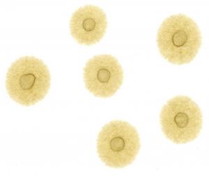

Посмотрев на это невнятное пятнышко 27х32 мм решил - нужна настоящая капля. Нашёл капельницу (да, возможно опять силиконовую) и с помощью её добыл несколько капель:
Из этих капель выбрал среднюю, как самую ровную:

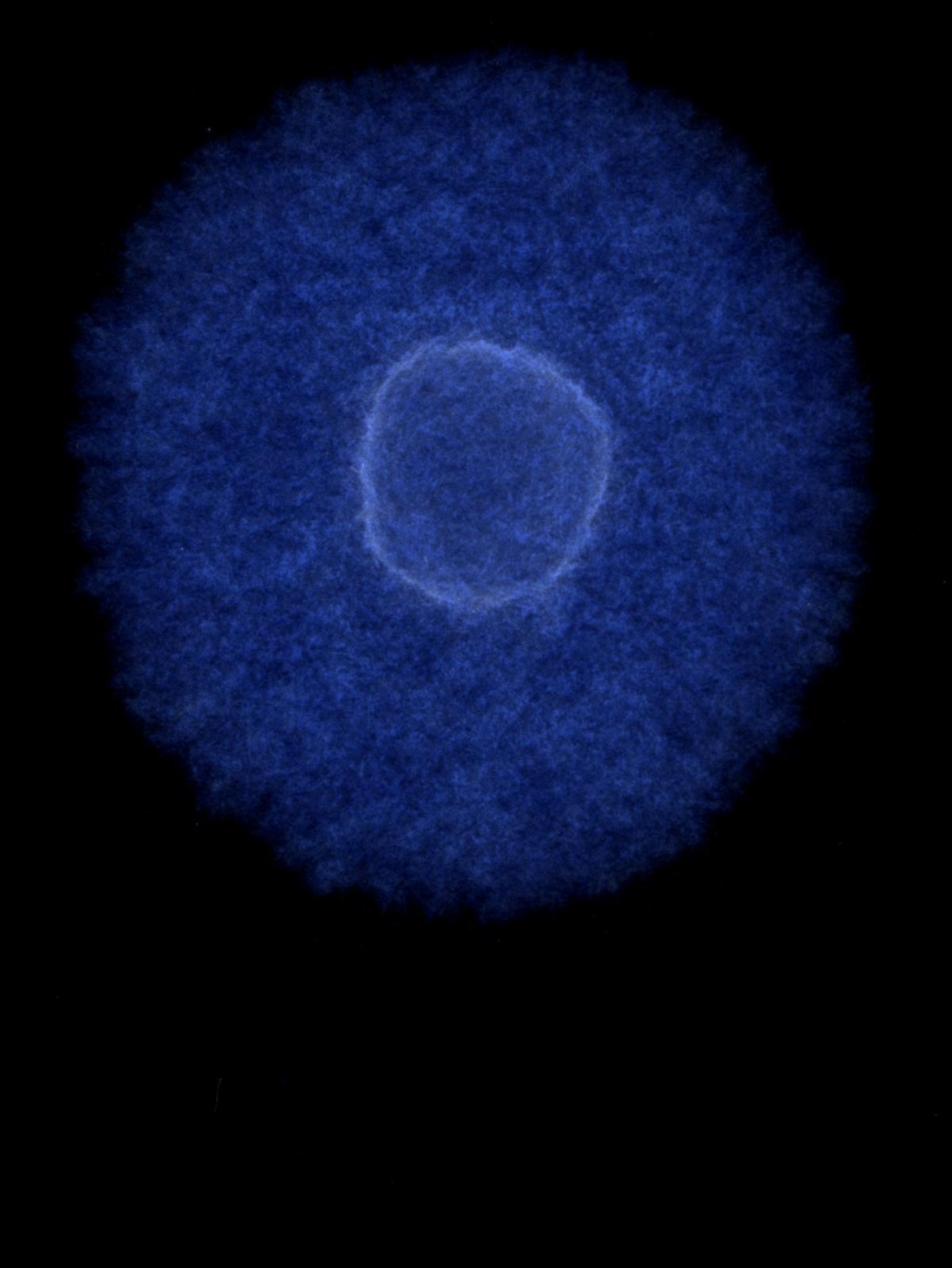

Но вот с обработкой изображения у меня слабо получилось: внешний прозрачный контур капли ни как не выделяется на скане, даже в негативе (внешний контур виден только на просвет):

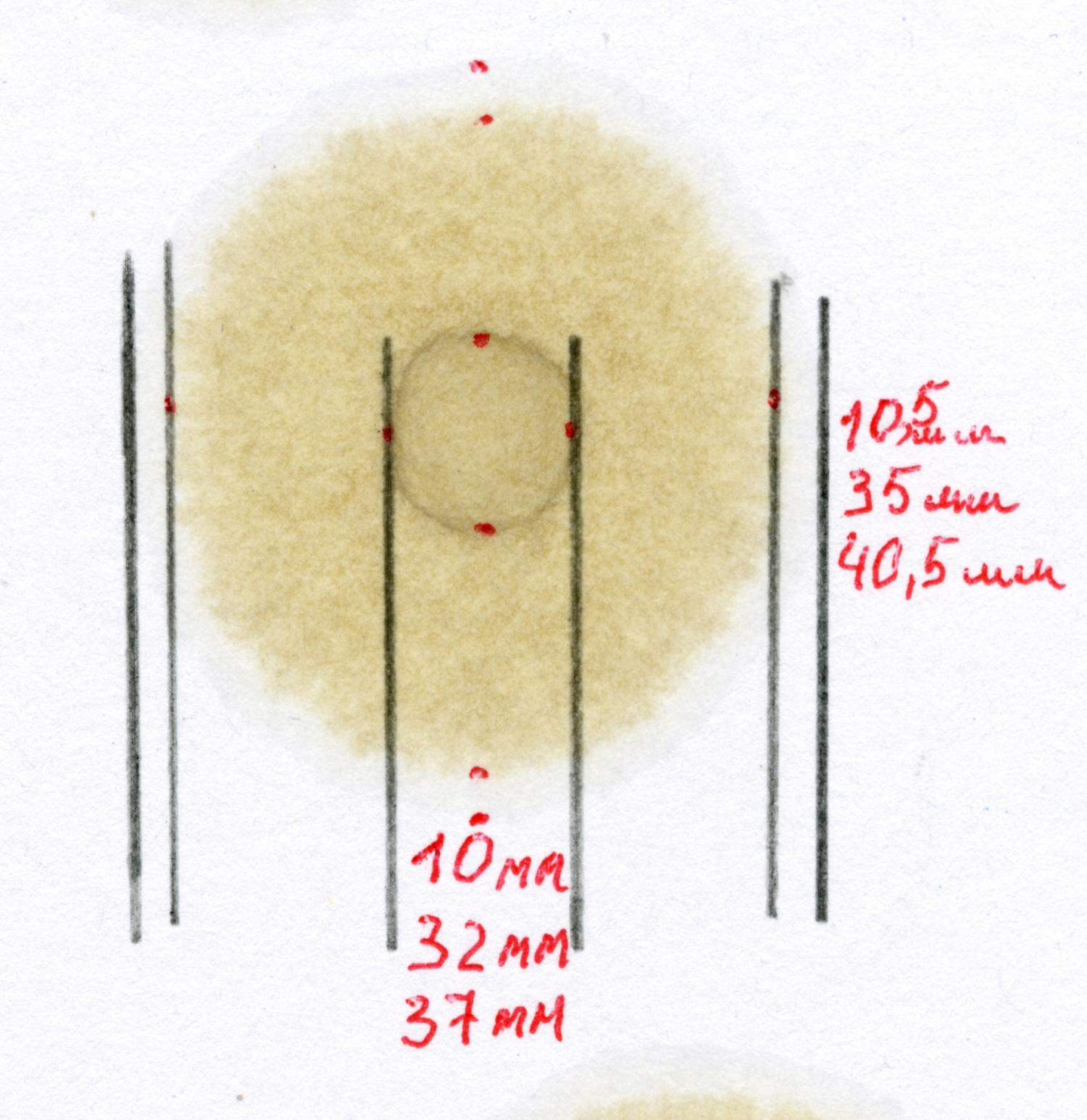

В общем приложил лист с каплей к стеклу, отметил красными точками границы капли и записал размеры:
Ну и чуть позднее нашёл в сканере в настройках режим сканирования фотографий (до этого был режим сканирования документов) и получил чуть видимую внешнюю границу:
В общем что скажите, господа? Каков предварительный вердикт по маслу? Оно осталось в моторе и будет кататься до 10 000 км с промежуточными анализами. Подробности тут: Idemitsu 0w-30 - проверка ресурса масла.

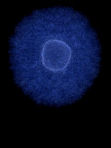

Для сравнения размещу рядом
Проба 5000 км ...................................Проба 7900 км

красивый вид, всё в норме.

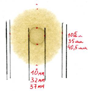

Дополню картину:
Ниссан Вингроад. То же масло Zepro Touring Pro 0W-30
Пробег на момент пробы тоже 7800-7900 км.
Сравниваем:
Вингроад 7900 .............................................................Прадо 7900
Делаю вывод, что масло стабильно показывает одинаковый результат в разных моторах.

маслу кабзда уже..., хотя нет вроде, но конец, ИМХО, близок, свежака уже почти нет.
Изменено пользователем prv21
prv21, по какому из колец и как ты это определил? Я просто впервые в этой теме с капельными тестами связался, мало ещё что понимаю.
Скорее всего лабораторный анализ отработки покажет тоже, что конец близок. Мне это многие тут предрекают :cool:
Но по каким параметрам капли ты делаешь такой вывод?
З.Ы. И как ты такую цветную инверсию получил?
Изменено пользователем Strelec
рабочее маслице очень даже.

А по-моему этот анализ как раз подтвердил обратное.  По пробе на 5000км видно, что TBN уже близок к TAN, что и показал лабораторный анализ. На пробе в 7900км вообще видно, что щелочное близко к 1. В анализе увидим.

@Strelec,  Смерть масла происходит когда кольца уже нет, но это означает что уже поздно....
Поэтому надо как-то отгадать начало "конца". Я определяю по запасу светлого кольца если оно уже в пределах пары мм с конца и не изменяется со временем - то масло уже не растворяет в себе примеси и это "начало конца", тк уже возможно комкование грязи и отложение на внутренностях. Все ИМХО, тк многие с этим не согласятся.

Странно.... на 5000 и на 7900 это кольцо получилось 2,5мм. Т.е. не уменьшается.
