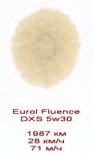

1) Eurol Fluence DXS 5W30
2) Skoda Yeti 1.2TSI CBZB
3) Пробег 131936 км
4) Пробег на масле на момент взятия пробы 1987 км, трасса/город - 10%/90%
5) Сезон эксплуатации масла январь - по н.в.
6) 71 м/ч
7) Израсходованное топливо ~ 190 л.
8) Проба взята с полностью прогретого двс после 2 часов движения по городу/трассе, сушилась 26 часов в доме.
9) Объём заливаемого масла 3,7-3,9 л.

Несколько поездок на не полностью прогретом двс / стоянки на хх и уже собирается конденсат.
с масло явно произошли изменения между №2 и №3. Жаль нет капелек)
№5 - масло меняется во второй раз, интересно, второе изменение связано с потерей рабочих свойств масла? Интересно кирдык маслу пришел или будет третяя фаза...
и немножечко самой легкой фракции- бензин наверное.
Пы Сы Все действительно если условия сканирования и сохранения файлов одинаковые. Ну и вообще вся процедура одинакова должна быть.

@Nick, условия отбора капли, сканирования, инвертирования и сохранения одинаковы. Даже бумага из одной пачки) Налажал только с сушкой последней капли.
Там где вопрос про 15-20 м/ч - нет, как и указано 1 м/ч без ошибки, см. первый пост под спойлером сверху пояснение.

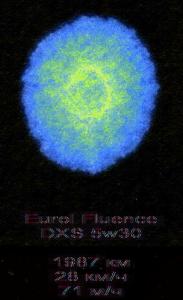

Я кстати пробы не выкидываю, вот что с ними стало (цифры 2 и 3 соответствуют каплям из постов 2 и 3)
Тогда, если фильтр в фотошопе также без изменений, и оброботка и особенно сканирование также одинаковый процесс, то тогда мы имеем возможность наблюдать определенные изменения в структуре масла!
Т.е. вещество отражает немного другой спектр, значит и вещество немного другое. В районе 15 моточасов наверняка просто "обжарка" масла, оно всегда темнеет. А вот последни №5, надо сравнивать с анализом, и тогда возможно получится найти зависимость между состоянием масла и тем, как это отображается на хроматографии (капельном тесте).

  1. Inspect chromatogram with UV light for fuel dilution. УФ покажет топливо! вычитал только что.
