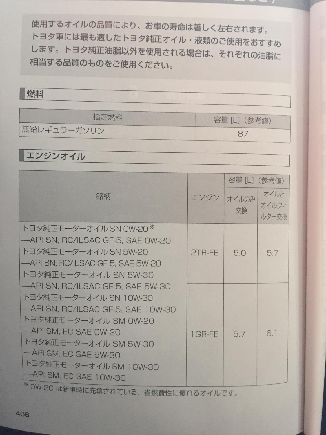

9) Объём заливаемого масла 5,7л
@Strelec, Уточни пожалуйста - заливаемого, или это объём "сухого картера"?
Этот вопрос уже второй месяц мне покоя не даёт. Честно - замер не делал, на глазок похоже на 5,7 и в мануале на машину указано 5,7
По отзывам из интернета - у кого как, кто 5,0 говорит, кто 5,7 вливает. Я при следующей замене буду сливать и заливать через мерник. Тогда и получу точную цифру. А пока указываю паспортное значение.
@Strelec, Нашёл японский мануал к 2TR-FE
 Общий объём (сухой картер) - 5.7 литра
Сервисный (сменный) объём - 5.0 литра.
Спасибо!
в Российской версии этой информации нет.
Спасибо!
