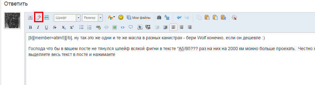

Господа что бы в вашем посте не тянулся шлейф всякой фигни в тексте "А5/B5??? раз на них на 2000 км можно больше проехать.  Честно хочу понять разницу."
выделяете весь текст в посте и нажимаете кнопку ластик
corolla 2002 1zz  United Eco Elite 5W 30 или Wolf Vitaltech   Выбор моторного масла   Форум oil club.ru.png
attachicon.gifcorolla 2002 1zz United Eco Elite 5W 30 или Wolf Vitaltech Выбор моторного масла Форум oil club.ru.png
Спасибо! Я вчера мучался - как от этого избавиться! :bravo:
