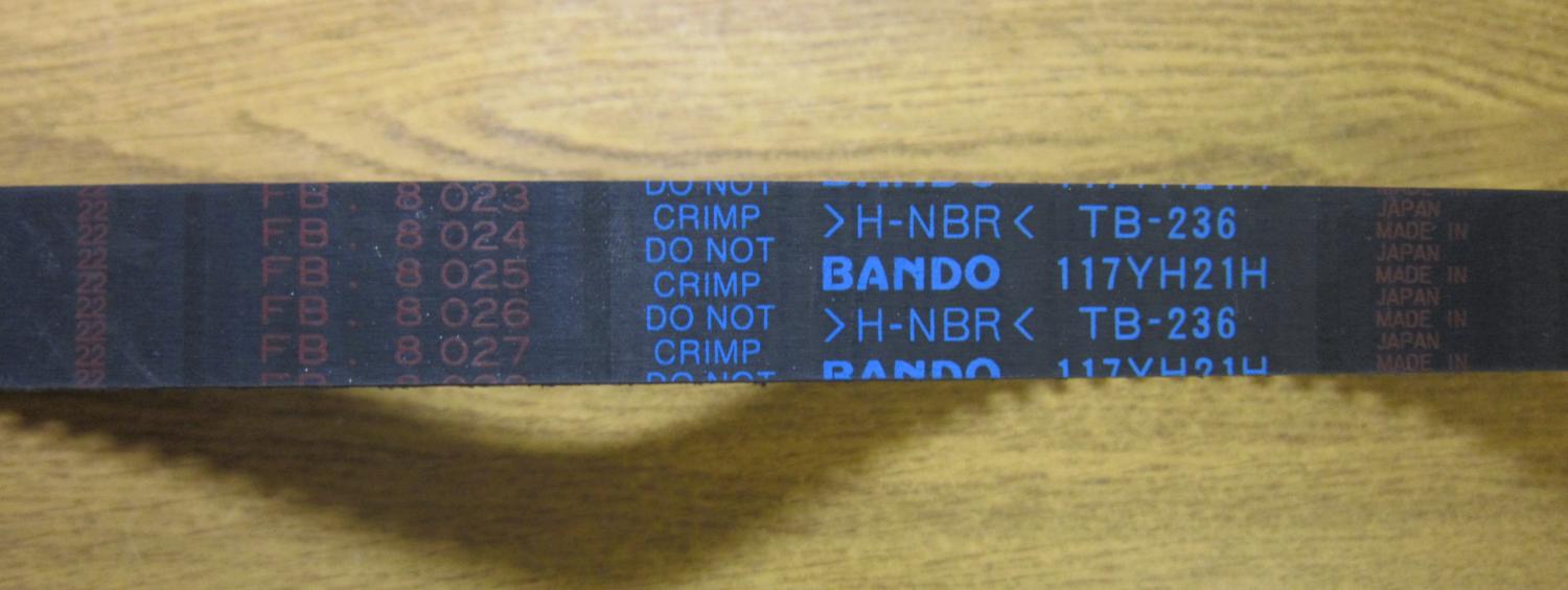

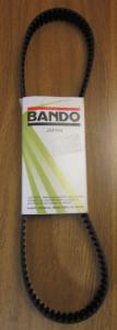

@grebiv81,Иван, доброго времени суток! Вчера забрал свой ранее заказанный ремень ГРМ, что скажете по нему? Оригинальный он? Как качество материала? Бывает ли лучше? И еще заказывал себе 117YH21 без буквы Н в конце, а приехал с Н на конце артикула. что обозначает эта буква? Спасибо!
