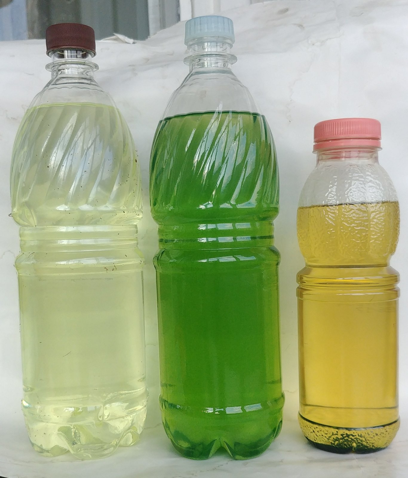

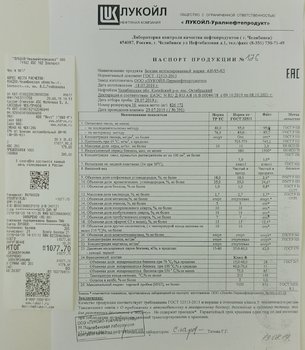

Сгонял, дозаправился, забодяжил 1-н стикер на литр 95К5, ну и паспорт на бенз с чеком.
На фото с сева на право: 1 литр чистого, 1 литр со стикером BPI, 0,4 литра с 2-я стикерами BPI недельной давности.
Сфоткаю как будет картина завтра утром.

Долго терпел.
Сейчас вышел на лоджию посмотреть, как там. Увы уже почти всё в осадке....
Завтра выложу фотку.
RS: как поставил, так и не двигал/не притрагивался.
Ну вот, чуда не произошло. От бенза и концентрации не зависит.
Так что ваши мысли....

Благодарим за повторение. Паспорт топлива содержит текст "Не содержит присадок", чего быть не может в АИ-95. Какой октан-корректор использовался (нефтебазой?) остается не известным. Т.е. химическую реакцию и, как следствие, причину выпадание осадка не возможно определить органолептическим способом.
Еще раз рекомендуем сменить поставщика топлива.

У меня до этого нормально ушло 7 упаковок и на Луке и на Башнефте и даже шняговском Кубе. (разводил мужикам).
НО,  .. это было 2-3 года назад...
Вы сами хоть понимаете что ваши доводы абсурдны ?  БЕНЗИН ПЛОХОЙ ?  Он соответствует всем требованиям и лучше многих других !
И у вас такое сплошь с бензином Лукойл ?  Тогда напишите на упаковке: В БЕНЗИН ЛУКОЙЛ НЕ ДОБАВЛЯТЬ, выпадает в осадок !
RS: а на хрена мне другой бензин, у меня на этом машина хорошо едет, я пробовал Башнефть, Новатек, Петрол.
Т.е. вы мне предлагаете найти канистру, а она минимум на 5 литров, съездить залить, и ещё взять паспорт качества  В итоге, как пить дать так же выпадет в осадок. Вы опять придумаете какую нибудь отмазку. КАК ЭТО ЗНАКОМО ПО МАСЛУ КУППЕР...
Вот почему то такой херни с Ормексом нет, хотя затаривался почти в одно и то же время... :unknw:

Вы перенасыщаете раствор: 2 стикера (8гр) на 0,4л бензина АИ-95 (плотность какая и начало/конец кипения?). Мы рекомендуем 4гр на 1л бензина.Возможно в топливе, которое иногда Вы покупаете много воды. Такое бывает. Лукойл – франшизная АЗС. Нет гарантий на соответствие ГОСТ на топливо в нефтебаз.С осадком через время – интересная реакция.
  1 Ну я всегда так растворял, проблем не было.
А с пересыщением, тогда бы в осадок выпало только лишнее или он бы просто не стал растворяться.

По паспорту.
1.      Поставщик, как ранее Вам сообщали - Нефтебаза.
2.      АИ-95К не может не одержать присадок. В паспорте выделено, что присадок не содержит.
3.      По фракционному составу – очень легкое топливо.
Для справки: катализатор BPI не растворяется в воде, в эфире, спирте.
Читая информацию паспорта, мы предлагаем Вам сменить поставщика топлива.
1. Интересно, а как по другому? Как я знаю к нам топливо приходит по ж/д. (у нас в городе нефтеперегонного завода нет, что б на прямую).
2. Любой бензин содержит присадки. (по госту, если их меньше допустимого, то их нет. Того же самого железа, марганца, и вы это прекрасно понимаете).
3. МТБЭ хорошее, как раз под атмосферный V8.
RS: во фракционных составах бензина, и что лучше, что хуже для двигателя ТСИ, Атмо и т.д. я вообще то разбираюсь.
То что для справки: я не понял, бензин плохой? Тогда выходите на Лукойл и предъявляйте им претензии (мой паспорт качества вам в помощь) в том что ваша присадка в их бензине выпадает в осадок.
Если нет то я могу это сделать от вашего имени, с представление этой переписки.
Еще раз. По паспорту.
Если такое повторится с другим поставщиком, мы пришлем Вам замену и оплатим пересылку не распечатанного стикера и образца топлива.

По п.1. По логистике (доставке топлива на Вашу АЗС) обратитесь к поставщику топлива, его название и адрес указан в паспорте.
По п.2. В паспорте написано «Присадок не содержит». Читайте документ.
По п.3. Это относится в частному выбору.
Резюме: Мы не понимаем, что Вы хотите от службы поддержки клиента. Все гипотезы следует аргументировать, в том числе обвинения. Сформулируйте окончательную версию.
