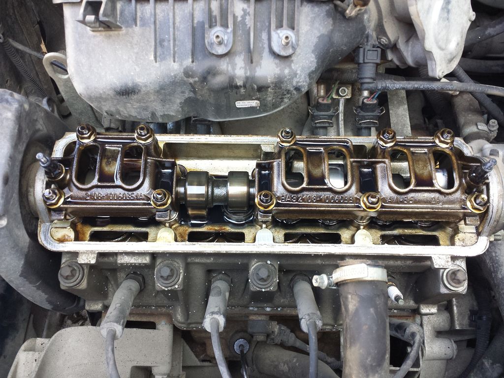

1) Гранта седан 2012 г.в.
2) Двигатель (21116) 87 л.с.
3) Лукойл Люкс 10w-40 полусинтетика
4) Замена 5-6 тыс. км
5) Вид топлива (Бензин 92 Газпромнефть)
6) Режимы (98% город и 2% трасса)

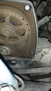

Вскрытие в связи с обрывом ремня ГРМ на пробеге 52тыс. км. Клапана не загнуло. Поменял ремень, помпу, натяжной ролик, антифриз.
Изменено пользователем sokoloven
полусинь 5000 км максимум и замена,криминала пока нет.жор есть?
Я и меняю каждый 5 тыс. на жигулях вообще жора не было у меня лично никогда, что странно. ТТТ
На 52 тысяче и порвало ремень??? Гейтс или какой был установлен,-не посмотрел? Мб масло попадало на него? У себя планировал не раньше 100ккм менять его. Пойду глядеть свой сегодня.
Ремень родной Гейтс, такой же и поставил. Скажем так, его не порвало, а просто срезало зубья. Стандартная ситуация с закусившей помпой. При чем у меня была 99-я (98 г.в.) там была точно такая же ситуация. Прошло 14 лет, а ничего нового не придумали в двигателе ВАЗ, только в той ситуации загиба клапанов не могло быть, а на 21116 уже проточек в поршнях нет.

Вот что от него осталось. Зубья ремня оторвались и превратились в пыль, ремень перескочил на несколько зубьев, но мотор со стуком продолжал работать, перемалывая зубья.

Так клапана с ршнями не встретились?

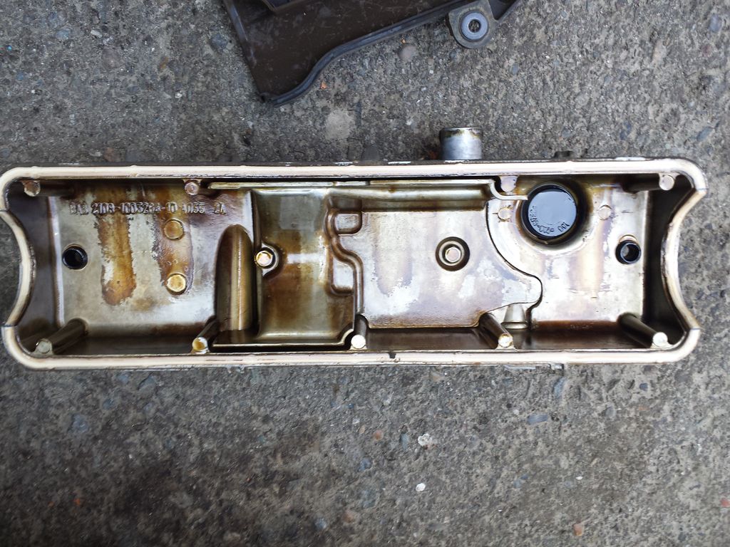

А вообще что-то как-то грязновато для 5-6тыс или это не лак?
