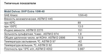

масленкин 8 469 Опубликовано: 27 февраля 2020 Поделиться Опубликовано: 27 февраля 2020 1 час назад, Бастион сказал: Это очень хорошее полнозольное масло, для дизеля в самый раз. Легко выдерживает 10 000 километров в наших дизелях. чего-то я сомневаюсь : что оно очень Хорошо в турбодизель Common Rail.. с золой 2.08 (Камазу наверное понравится .. ) Ссылка на сообщение
Бастион 47 Опубликовано: 27 февраля 2020 Поделиться Опубликовано: 27 февраля 2020 3 минуты назад, СИНТЭКС сказал: Может правильнее авто держать в исправном состоянии, чем гуталинить? 5 минут назад, СИНТЭКС сказал: А авто исправно. Три года я же как-то проездил, ни в чём себе не отказывая? В отпуск на юг, по 5 000 пробега. 4 минуты назад, СИНТЭКС сказал: Если у кучи народа на 5w30 на ХХ единичку держит, а у Вас на сороковке 0,6... С чего вы взяли про кучи народа на 5-30 с давлением в 1 бар? Приснилось? 6 минут назад, СИНТЭКС сказал: Так можно и до маслонасоса от танкового оппозитника дойти... У меня просто предварительная накачка, как у танка Ссылка на сообщение
Бастион 47 Опубликовано: 27 февраля 2020 Поделиться Опубликовано: 27 февраля 2020 4 минуты назад, масленкин сказал: чего-то я сомневаюсь : что оно очень Хорошо Ну турбодизель и что? И причём тут масло и топливные форсунки? Вернее их принцип работы? Поясните вашу логику? Ссылка на сообщение
масленкин 8 469 Опубликовано: 27 февраля 2020 Поделиться Опубликовано: 27 февраля 2020 1 минуту назад, Бастион сказал: Поясните вашу логику? я Ликбез не умею озвучивать.. ,читайте в интернете :что такое Common Rail и любят ли Турбины большую зольность.. Ссылка на сообщение
