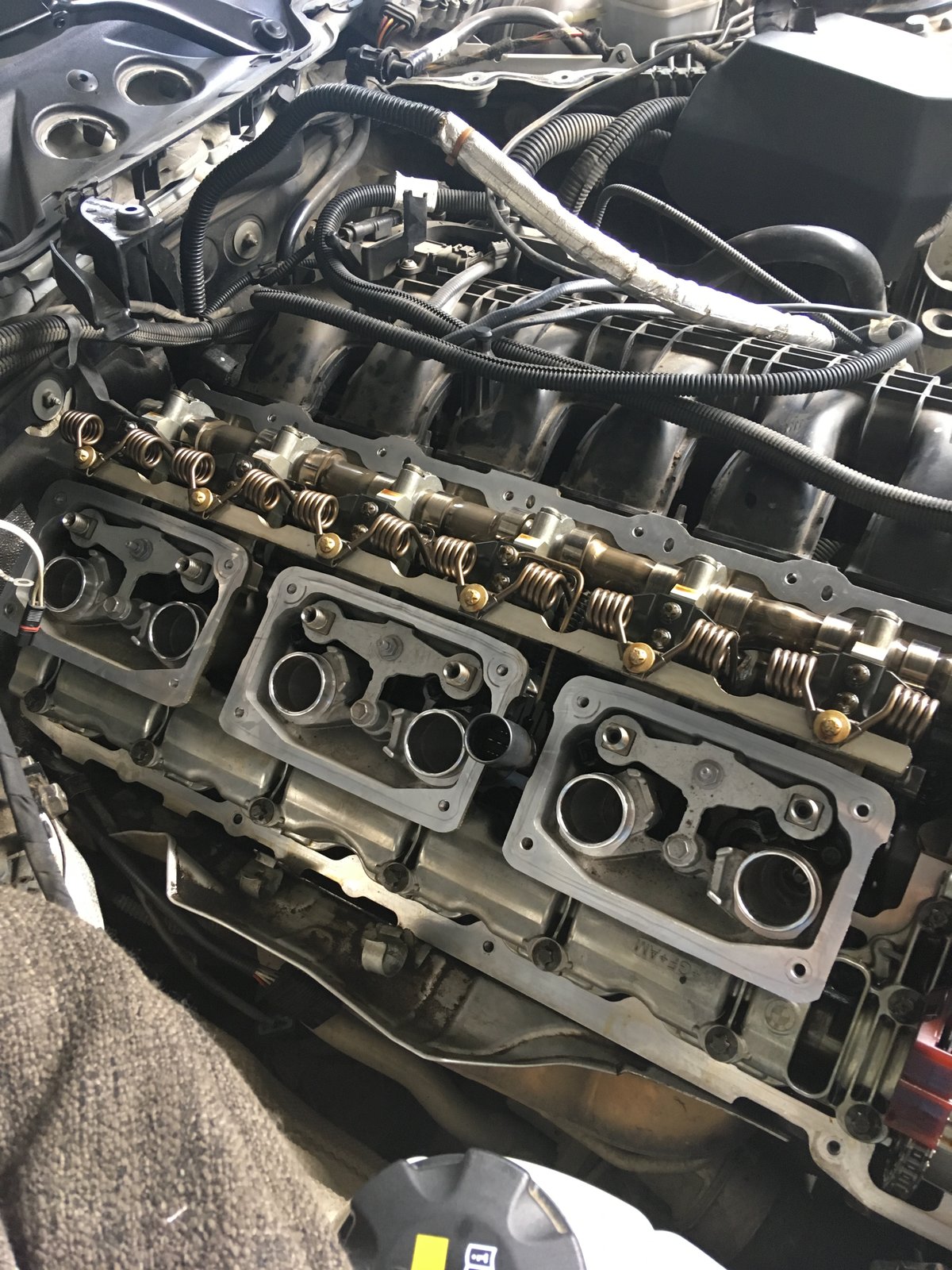

С 30 000 км заливал Shell Helix Ultra 5W40, замена каждые 5000 км, на 88 000 км поменяли потеющую прокладку клапанной крышки, фотки  прикрепляю.

fazoid В теории где-то,может быть. На практике результат на фото. НЕ НАДО!!!!

P.S. И да, фото вскрытого мотора просто в хлам разбивают теорию одного эксперта-кулинара :D
