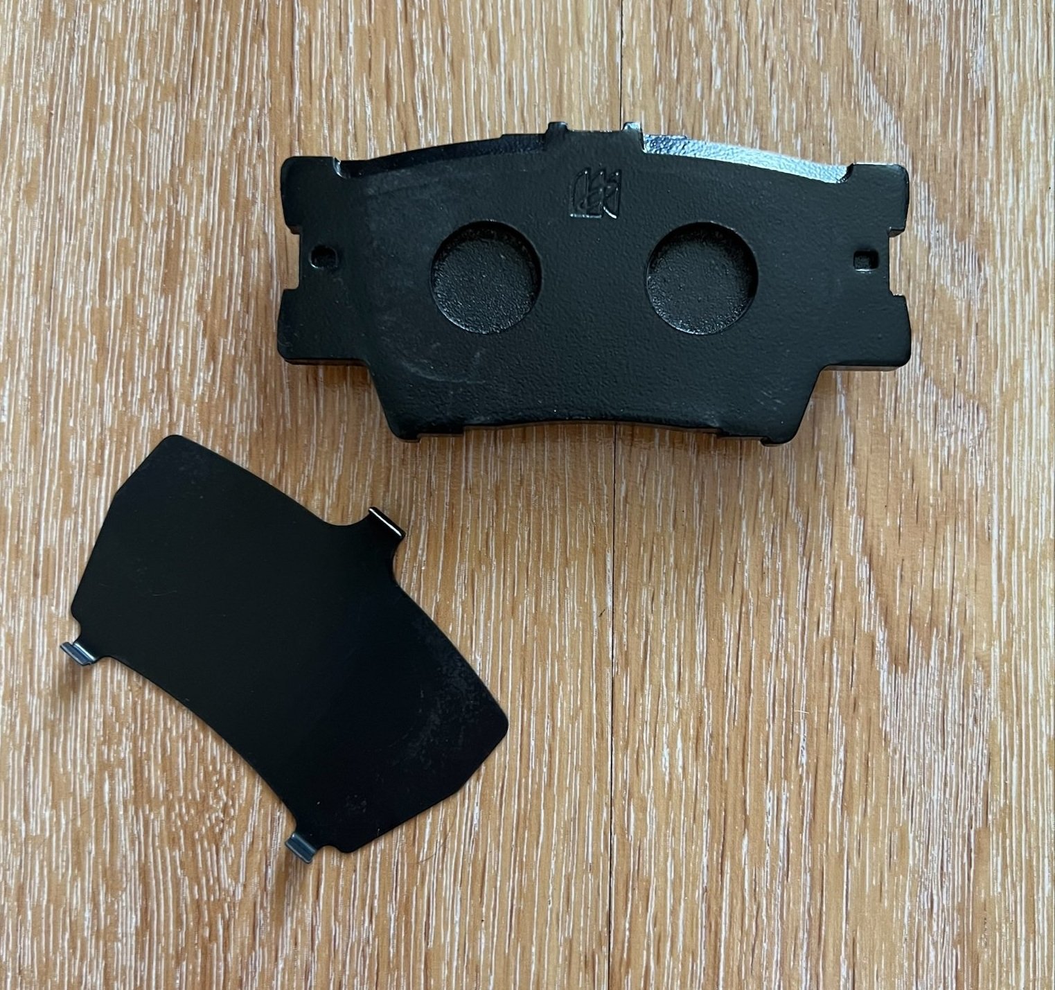

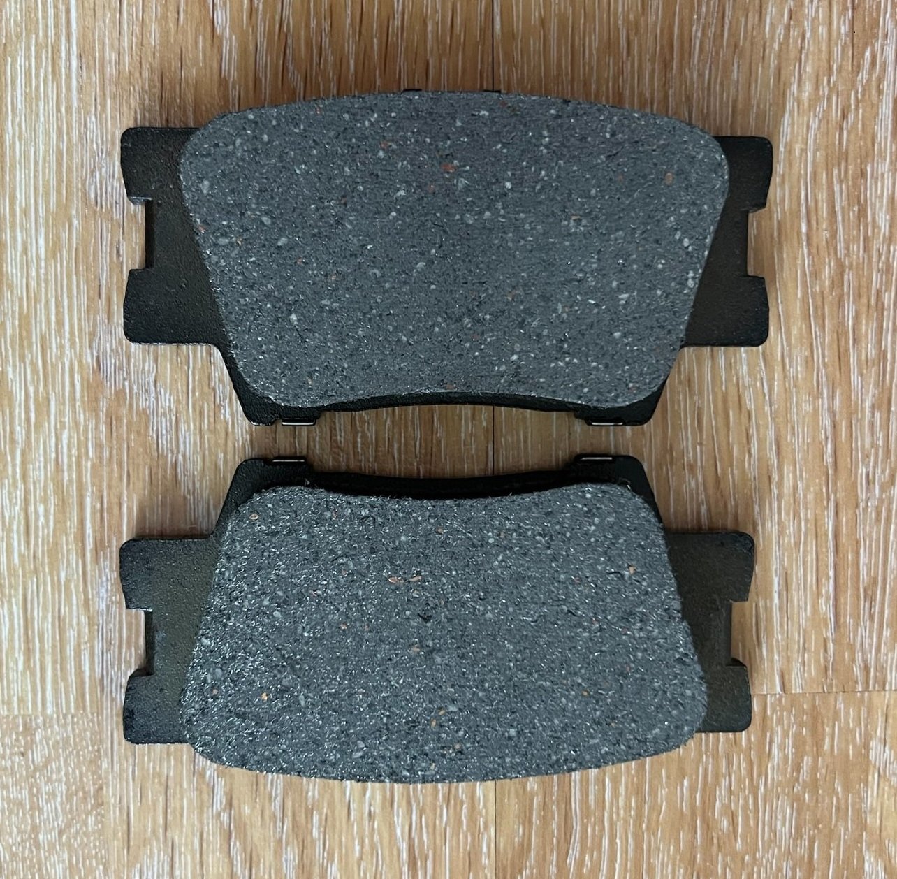

Купил задние колодки KASHIYAMA D2269H за 870 руб. На упаковке написано что керамические, сделаны в Японии, по штрих-коду (495) Япония. Колодки запаяны в полиэтилен, тяжёлые, геометрия хорошая, на колодке выбит значёк МК. Фрикционная смесь без запаха, чёрного цвета, жёлтых вкраплений нет, руки пачкают но не сильно, в комплекте присутствуют противоскрипные пластины и инструкция по установке и обслуживанию.
Ставить буду не скоро, т.к. недавно поставил SANGSIN GP2081.
Несколько фото.
