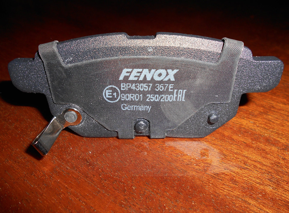

Я вам написал про конкретный эпизод, точнее эпизоды. Ваши колодки SN148P неравномерно истираются, точно так же как и розничные колодки фирмы "AK". Что неудивительно, ведь оба предложения созданы на основе проблемного конвейерного образца 2009 года и повторяют его. А вот обновленные оригинальные колодки 04466-47100 - лишены такого недостатка. Всем их советую на профильных сайтах.
Если с деньгами туго, то лучше уже белорусский Fenox купить. Они хотя бы имеют противоскрипную пластину в комплекте и покрашены прочной краской (видимо порошком в термокамере) и не ржавеют, как ваши, уже через год.
Мало того, жителей ex-USSR компания ADVICS считает людьми второго сорта. Для Сев. Америки предлагаются совсем другие колодки. Уже с пластинами в комплекте. Вот для того рынка кстати ADVICS не предлагает заменитель задних колодок ZVW3x/5x. Видимо Toyota не разрешила абы что продавать. Может и ответка прийти. Та же Тойота и так из калифорнийских судов не вылазит. У меня все, пойду "AK" мучать и остальных.

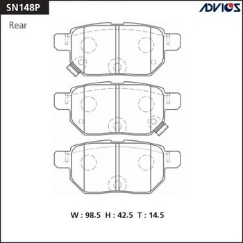

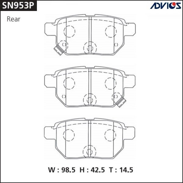

Нет. Эти толще на пол миллиметра и без отверстий под пружины.
На ZVW5x ставятся только 04466-47100. ADVICS заявляет, что на ZVW5x можно поставить SN148P. Вкладка "Применяемость".
1242416984_SN953PSticker.jpg.3c52914ac2c11eb3c00256e11ab7abd0.jpgSN953P.thumb.jpg.464b8009c3a595b39d559a2188cbd202.jpg

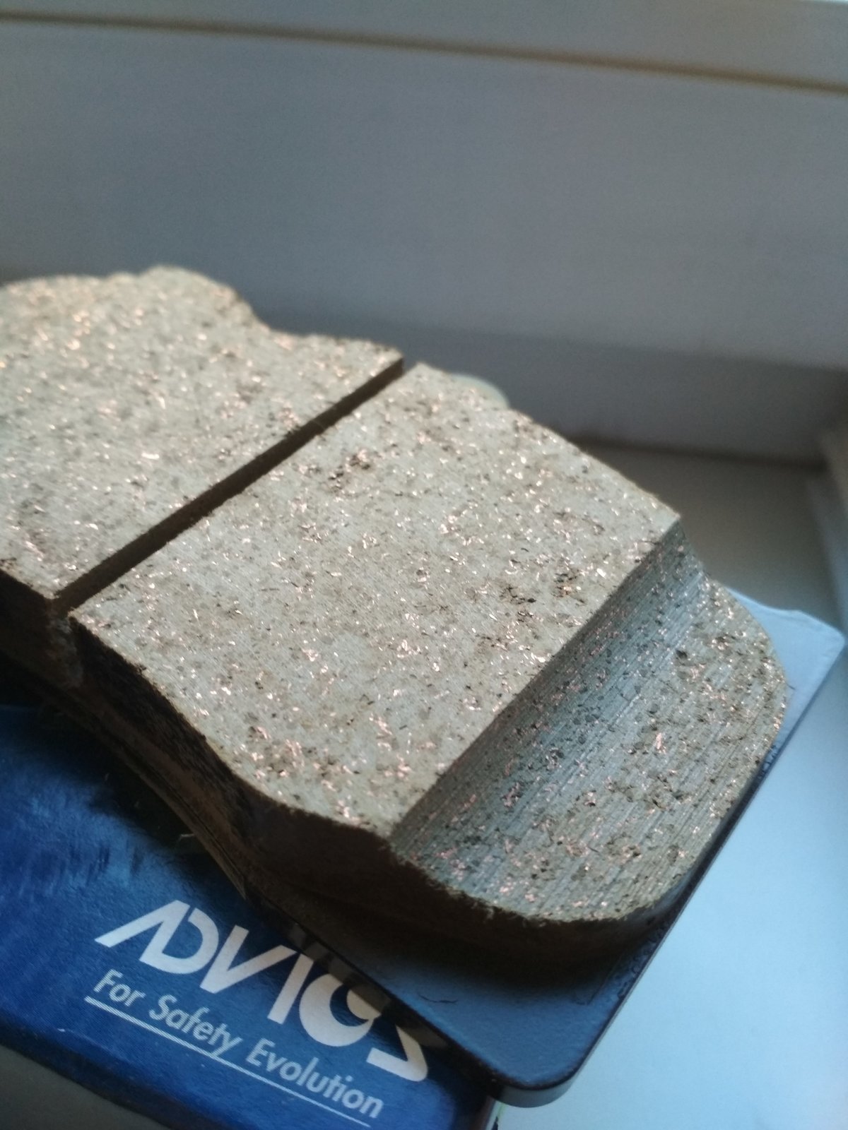

Прикупил колодки Advics A1N154Z на камри 50. Многие пишут и отправляют фото, что эти колодки идут без медной стружки. Но на моем экземляре стружка отчетливо видна. Производство написано тайвань. Неужели что-то поменялось в производстве колодок на заводе?
13 часов назад, Adil775 сказал:
Ничего не поменялось, это латунная стружка. А латунь, как известно, дешевле меди почти вдвое.
5 часов назад, ADVICS Rus сказал:
факт в том, что тут отправляли фото этих же колодок, но без какой-либо стружки. Поэтому вопрос возник
12 часов назад, Adil775 сказал:
Латунь добавляют уже больше года. До России, видимо, только недавно серый импорт доехал.
7 часов назад, ADVICS Rus сказал:
Спасибо за ответ. Можно ли считать данные колодки подделкой с плохим качеством?
2 часа назад, Adil775 сказал:
Это не подделка, а товар для другого рынка, завезенный в обход официального поставщика (компании UNIQOM).
Изменено пользователем ADVICS Rus
3 часа назад, ADVICS Rus сказал:
все ясно, на emex другого варианта Advics не нашел. Насколько сильно по качеству они отличаются от аналогов для другого рынка где официальный ввоз?
1 час назад, Adil775 сказал:
Отличия, в первую очередь, в более качественном фрикционном материале и общем исполнении колодки. Японские колодки ходят дольше и более стойки к перегреву, поскольку на меди здесь не экономят.
ADVICS Rus
А как отличить для какого рынка предназначены колодки, по упаковке? Или только вглядываться в состав фрикционного материала?:)
Или покупать только у Юникома?)
Если визуально, то весь усыпан медью или латунь...
