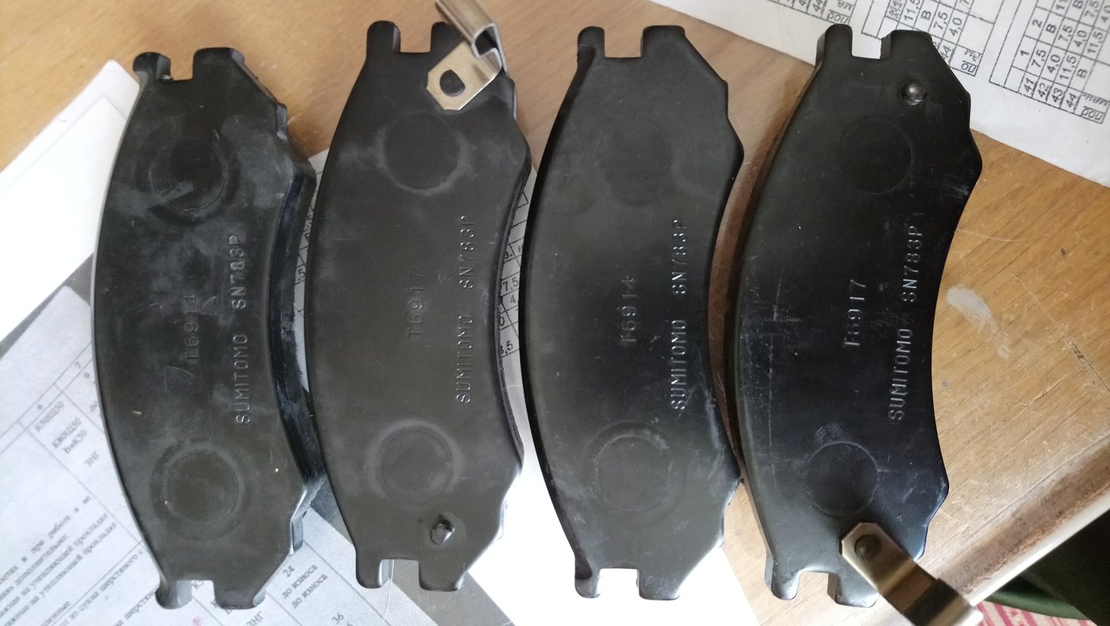

ADVICS Rus Здравствуйте! Приобрел колодки ваши, а пришли sumitomo. Все хорошо, поставил, подошли отлично, но никак не могу прикатать! Проехал 350км. На холодную практически не тормозят, начинают хватать только после 20 мин езды по городу. Помогите, не ожидал такого. Тормозная обслужина мной лично.

Здравствуйте!
Вам достались колодки почти десятилетней давности, мы таких больше не выпускаем . Тем не менее, сделаны они по оригинальной спецификации и фрикционный материал там требует довольно долгой обкатки (~400 км) и поначалу нуждается в прогреве до 20-30 градусов для наиболее эффективного торможения.

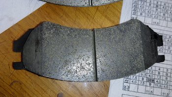

Данные колодки отличаются более твёрдым составом фрикционного материала и содержат стальные волокна - в нынешних составах мы активно применяем медь и относительно мягкий керамический состав.
По поводу прикатки колодок - постарайтесь порядка 50-100 км избегать резких торможений и старайтесь оттормаживаться плавно нажимая педаль тормоза.
ADVICS Rus никаких стальных волокон здесь свиду нет! Материал на 90% схож с нынешним advics: та же медь. темно-серый фрикцион. Вот в ремсе была сталь. Фрикцион после обезжиривания, просто лежа во влажных условиях покрывался ржой (мои старые колодки)
Внимательно рассмотрите фото фрикциона.

Сталь тут есть, но очень немного (мы ей никогда не злоупотребляли), меди относительно новых колодок тоже немного, да и сам фрикционный материал по цвету отличается от того, что мы сейчас используем (он темнее).
